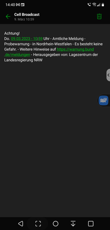

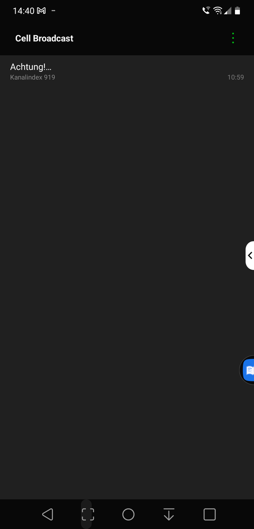

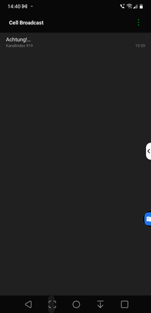

Ich habe heute eine CB-Nachricht auf meinem G8s erhalten:
Funktionieren sollte es also grundsätzlich, sofern Cell Broadcast eingeschaltet ist und der Kanal 919 abonniert wurde. Sollte es trotzdem nicht gehen liegt es wohl nicht am G8s.
