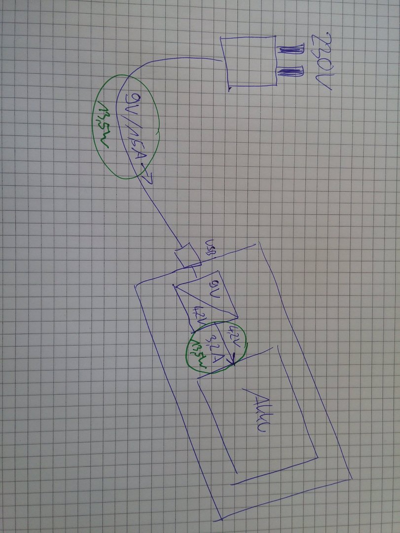

Ich drücke es mal anders aus: Durch die USB Buchse des Handys können maximal 1,5A fließen (das ist das Nadelöhr) Sonst würden die Kontakte wegschmelzen. Die einzige Möglichkeit mehr Leistung durch den Stecker zu bekommen ist die Erhöhung der Spannung (hier setzt FastCharge an).
Wenn ich 9Volt und 1,5A in das Handy reinschicke macht das eine Leistung von 13,5W (P=UxI).
Im Handy ist eine Ladeelektronik mit einem Stepdownspannungsregler (elektronischer Trafo wenn man so will) der die Spannung auf die Ladespannung des Akkus herunterreglelt. Da die Leistung von 13,5W in das Handy reingesteckt worden sind muss die Leistung auch irgendwie "verarbeitet" werden. Wenn ich nur 4,2V und 1,5A (4,2Vx1,5A=6,3W) in den Akku laden würde, dann wären noch 7,2W an Leistung übrig, die sich ja nicht in Luft auflösen können). Diese übrigen 7,2W können verarbeitet werden entweder indem der Strom erhöht wird (dies macht man sich ja mit FastCharge zu Nutze) oder indem die überschüssige Leistung in Wärme umgewandelt wird. Das zweite macht natürlich keinen Sinn, da man sich sonst den Aufwand mit den 9V sparen hätte können, wenn man die zusätzliche Energie nicht nutzen würde.
LG Maniac schrieb:
von Doppelt kann keine rede sein, wenn mein Akku von 0 auf 100% laden soll dauert es satte 2 Stunden trotz Quickcharge
(ab ~ 90% wird das Tempo gedrosselt)
Da hast du Recht. Man darf eigentlich nur die Zeit bis zu den 90% rechnen.
Mein Flex 2 ist in ca 50Min zu 90% voll.
LG Maniac schrieb:
Mit 3.2A wäre es in ner Stunde voll, was definitiv nicht der Fall ist.
Zugegeben ist die Rechnung stark vereinfacht und sicher nicht 1:1 anwendbar. Sollte nur das Prinzip veranschaulichen.
Es gibt natürlich auch noch Wärmeverluste und ab 90% drosselt das Ladegerät teilweise auf 0-3-0,5A runter.
Edit: hab mal ne Skizze gemalt ;-)
Reaktionen: MrMurphy007, kielius, elektriker2011 und 4 andere
