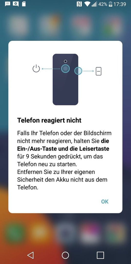

Hallo, ich habe das Thema gelesen und mich jetzt extra mal für eine Antwort angemeldet.
Als ich das G6 vor Monaten erstmals eingerichtet habe, habe ich den unten angehängten Screenshot gemacht. Vielleicht hilft dir oder irgendjemad der das gleiche Problem hat und nach einer Lösung sucht diese Tastenkombination ja weiter. Mein G6 funktioniert übrigens prima.
Liebe Grüße Madher0
Bearbeitet von: hanspampel - Grund: Monsterbild verkleinert, werden als Anhang von Tapatalk/AH-App immer verschlimmgrößert - "hanspampel"
Reaktionen: ElMustaCobra, Sitara Aci La Rose und sundilsan
Liebe Grüße Madher0Anhang anzeigen 619166
Vielen dank für deine Mühe! Die Tastenkombi habe ich gerade ausprobiert, leider ohne Effekt, werde es aber in ein paar stunden noch einmal probieren nachdem das Handy länger geladen hat.
