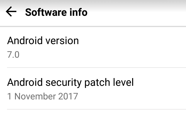

Und ob eventuell jemand sagen kann welchen Sicherheitspatch Stand die 10d hat?

11d hatte meiner Meinung nach den Stand vom 1.Okt.
10d ist vom 1. Nov.
Reaktionen: SanPaulo
War bei mir genau so, als H87010d_00_OPEN_SCA_OP_1030 herunter geladen, in der Software- Info im G6 steht 11c mit Patch vom 1.November!
Bei mir kam nach dem Download die Mitteilung, dass die Verschlüsselung geändert wurde, daher das Reset!

Installiere einfach mal die 10d und Berichte. Welcher patch
Was mich wundert warum bei dir 11c jetzt steht obwohl du die 10d installiert hast....
Nochmals kontrolliert- steht tatsächlich
87011c Global!
