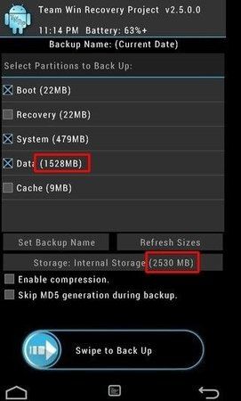

Das im TWRP nur noch Internal Storage mit 20100MB angegeben wird, ist doch nicht normal...oder?!
Das liegt daran, dass TWRP mit dem "Special-Mounting" bzw. Verschlüsselung der SD-Karte von Android 6 'noch' nicht klar kommt. Eventuell unbekanntes Dateisystem. Kann bestimmt aber noch in kommenden Versionen von TWRP nachgereicht werden. ...oder es wird nie gehen ;-)
Bis dahin zeigt er den wirklichen internen Speicher an. Wenn du was über TWRP auslagern möchtest, nehme ein USB OTG Kabel und einen Stick ;)
Öhm, das ist aber bei TWRP schon immer so gewesen, dass bei der Auswahl des Speicherbereichs immer nur der freie Speicher angezeigt wird.
Wenn du in TWRP auf "Backup" tappst und dort den Wert in Klammern hinter "Data" nimmst und ein paar Zeilen tiefer noch den Wert in Klammern hinter "Internal Storage" dazu addierst, dann solltest du in Summe auf die Partitionsgröße deiner /data-Partition kommen.
Grundsätzlich hat @weissbr0t aber Recht. Das aktuelle TWRP kann nicht auf die "SD-Karte" wenn sie dann als interner Speicher eingebunden ist, zugreifen. Anbei beispielhaft für eine ca. 4GB /data-Partition:

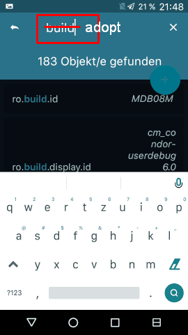

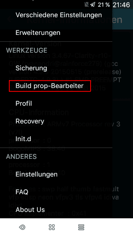

was die Sache komfortabler machen könnte, wäre anstelle dem Gepfriemel mit TWRP oder adb die Benutzung des Kernel Adiutor (ROOT) – Android-Apps auf Google Play [Root nötig]
Dieser bietet einen "build.prop-Editor" worüber der Eintrag editiert werden könnte. Ich hab kein G4, daher kann ich es nicht 1:1 vor-exerzieren.
Jedenfalls kann man in der App über das Menüsymbol links oben den build.prop-Editor starten.
In der nächsten Ansicht muß man halt anstelle meines beispielhaft gezeigten "build" oben in der Suchleiste z.B. das Wort "adopt" eintippen.
Dadurch sollte der Eintrag "ro.lge.adoptable_storage" gezeigt werden.
Auf diesen Eintrag dann kurz drauftappen und "bearbeiten" auswählen.
Danach in der Zeile aus dem "False" ein "True" machen. Mit OK bestätigen. App beenden. Reboot.
Das sollte es dann sein.
