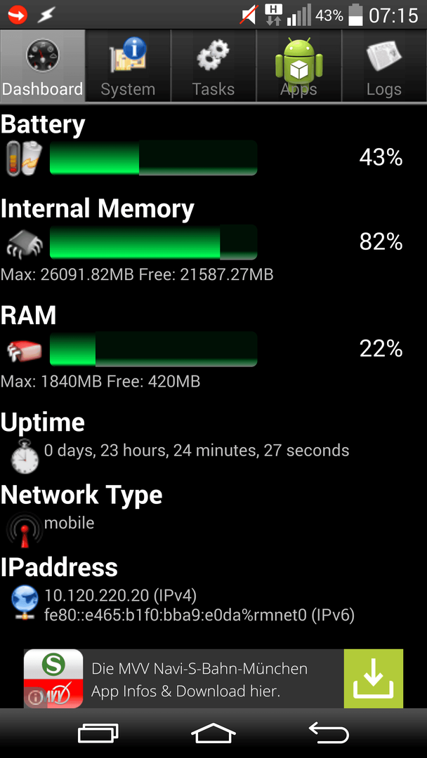

ich brauche kurz eure Hilfe. Ich habe mir das G3 mit 32GB Speicher gekauft und bin begeistert von dem Gerät. Allerdings habe ich festgestellt, dass mit in allen Hardware Managern nur knapp 2GB Ram angezeigt werden. Bin etwas verwundert darüber, da das 32 GB Gerät ja 3GB Ram besitzen soll.
Ist die Anzeige normal bzw. wird evtl 1Gb für andere Aktivitäten verwendet und nicht angezeigt oder fehlt bei mir tatsächlich ein 1 Gb Ram?
Im Anhang ein Bild zur Verdeutlichung.
Danke im Voraus für eure Hilfe

Fakt ist, das da was nicht stimmen kann. Wenn ihr euch den Screenshot von docart genau anseht, werdet ihr feststellen, das die Werte für die Auslastung völlig daneben sind.
1840 max, davon 420 frei: das wäre eine Auslastung von 1420, also Pi mal Daumen rund 75%. Angegeben werden aber nur 22%. Die 22% würden eher zu einem RAM von 2856 Mb passen.
Irgendwo ist da also der Wurm drin. Bloß wo...????

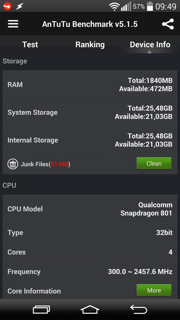

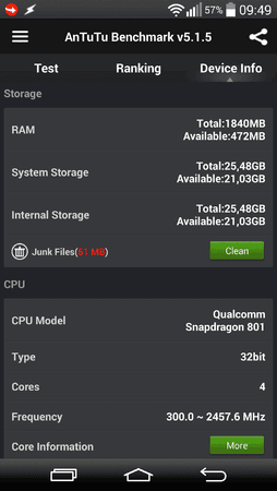

Ich habe jetzt mal Antutu installiert. Auch dort wird mir angezeigt, dass ich nur 1,8GB Ram besitze.Der screen shot von Online im 2.post zeigt mir, dass bei mir was defekt sein muss. Oder vllt gab es auch am Anfang eine Serie mit weniger Ram?!?
Ich werde das Gerät wohl reklamieren.
Danke nochmal für eure Rückmeldungen
Hier noch das Bild von Antutu
