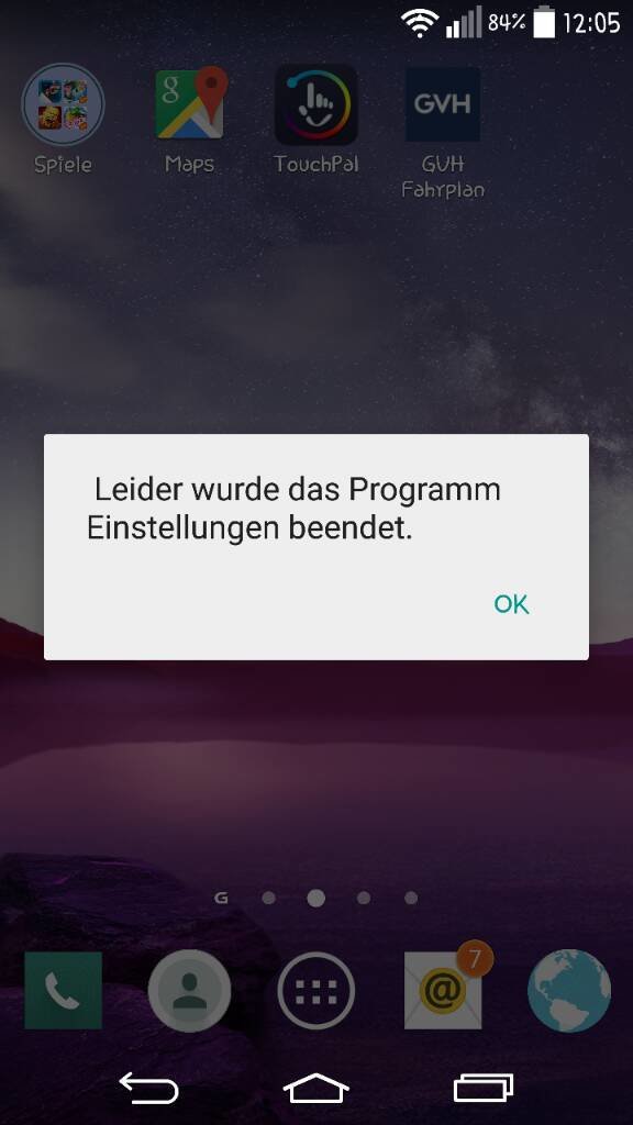

Guten Tag
ich habe zwar nicht mit abstürzen zu kämpfen,aber das Handy insgesamt ist voll besch.... Ruckler hier und da und dann noch wenn ich aus einer app zurück auf den homescreen wechsele lädt dieser erst nach bevor alles zusehen ist.
Desweitern wird mir zwischendurch die Fehlermeldung (Programm Einstellung wurde beendet)angezeigt.Vieleicht kennt jemand das Problem?
Android 5.0 Telekom
Habe nach dem update auf 5.0 wipe/factory Reset gemacht und Handy neu aufgesetzt.
Bin echt enttäuscht von dem LG G3 habe mehr erwartet von dem Handy.
Sollte das hier nicht reingehören mit verschieben. (sorry dafür) Danke!

Genau das Problem (Absturz der Systemeinstellungen) hatte ich nach dem Update mit der LG Suite auch, trotz 2 Werksresets.
Ich hab die Firmware (in dem Fall 20e, hab ein freies Gerät) dann manuell mit dem Flashtool drübergeflasht und seitdem keine Probleme mehr.
