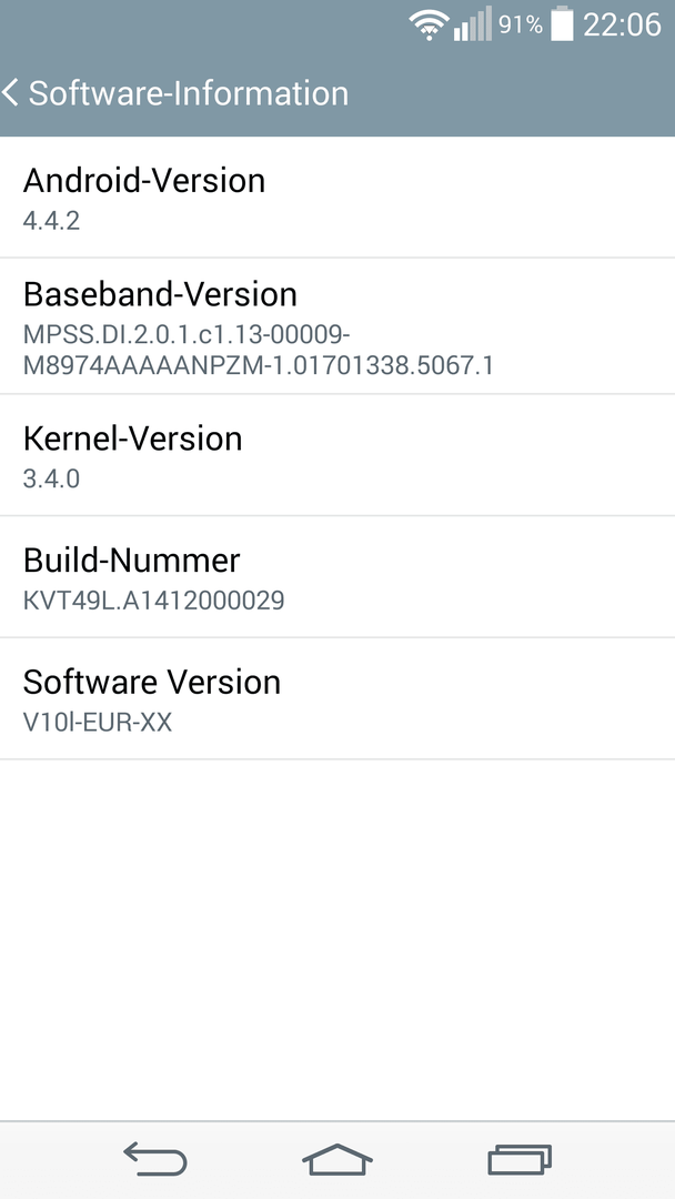

Welcher Softwarestand?
Ansonsten mal auf Werkseinstellungen zurücksetzen. Läuft bei mir Prima.
Hier ein sceenshot
Hier ein bild
