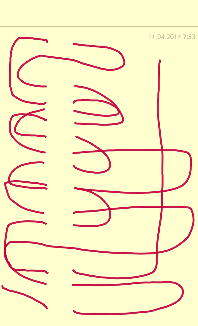

Gerade einmal 2 Tage habe ich das G2 und schon ist der Touch kaputt.
Erst fing es an wie Wild rumzuspinnen und hat gemacht was es will und seit heute Früh reagiert ein Teil des Toch gar nicht mehr.
Dazu siehe Foto. Kotzt mich extrem an. Das darf einfach nicht passieren bei so einem Teuren Handy. Das nervt Mich gerade extrem.
Edit: Es liegt an der Displayfolie. Habe diese entfernt und es ging wieder alles.
Habe danach erneut eine drauf gemacht und ca. 1h später ging es wieder los.
Habe mir jetzt mal andere Folie Bestellt und werde schauen ob es mit dieser wieder auftritt.
Folie ist von Mumbi gewesen. Habe jetzt welche von Ecultor bestellt.

habe das gleiche Problem, allerdings erst nach dem KK-Update. Davor war alles ok.
Hast Du mal ein Reset gemacht?
Habe ein Reset gemacht.
Android 4.2.2 neu installiert.
Danach OTA Update auf 4.4.2 und es ist immer noch da.
Und im Download Mode steht Rot rooted. Was mich ein wenig stört. Habe es ja Zurückgesetzt und wenn ich Glück habe geht es deswegen an Mich zurück.
Edit: Ich werd bekloppt ey. Es lag an der Folie :ohmy:

Dein Problem unterscheidet sicher aber grundlegend von meinem. Bei dir hat ein Teil des touches nicht mehr reagiert, bei mir ist ein "dauer-touch" an einer Stelle das Problem
