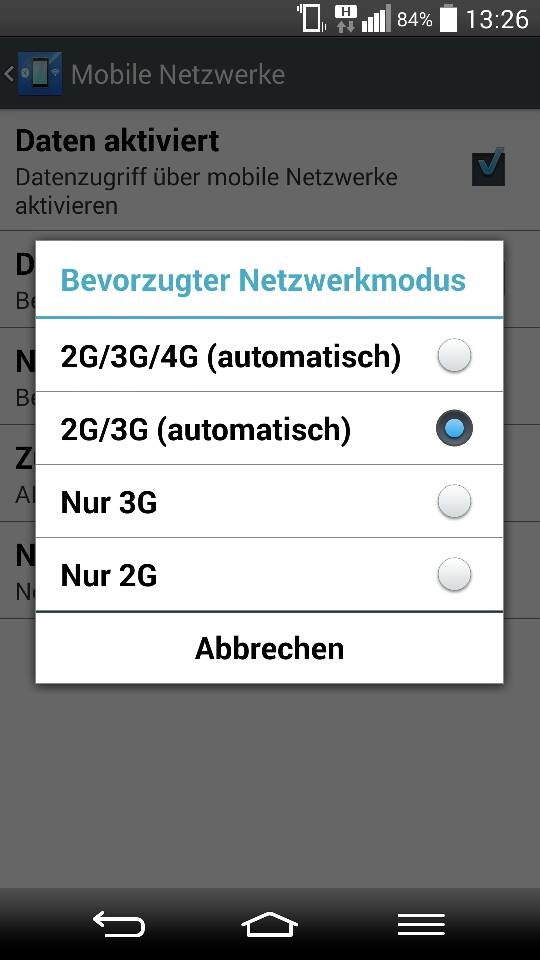

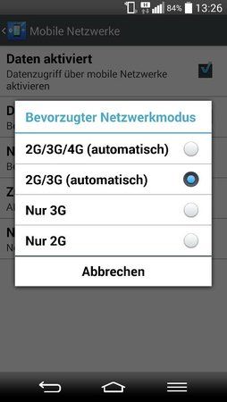

Servus Leute, bin mir nicht sicher ob ich im LTE Netz surfe. Oben rechts in der Leiste, erscheint immer nur das H.
Wenn ich unter die Mobilen Einstellungen gehe, kann ich nur auswählen: 2G/3G automatisch,2G oder 3G.
Hoffe Ihr könnt weiterhelfen.
P.S. Habe Vodafone mit LTE und komme aus der nähe FFM

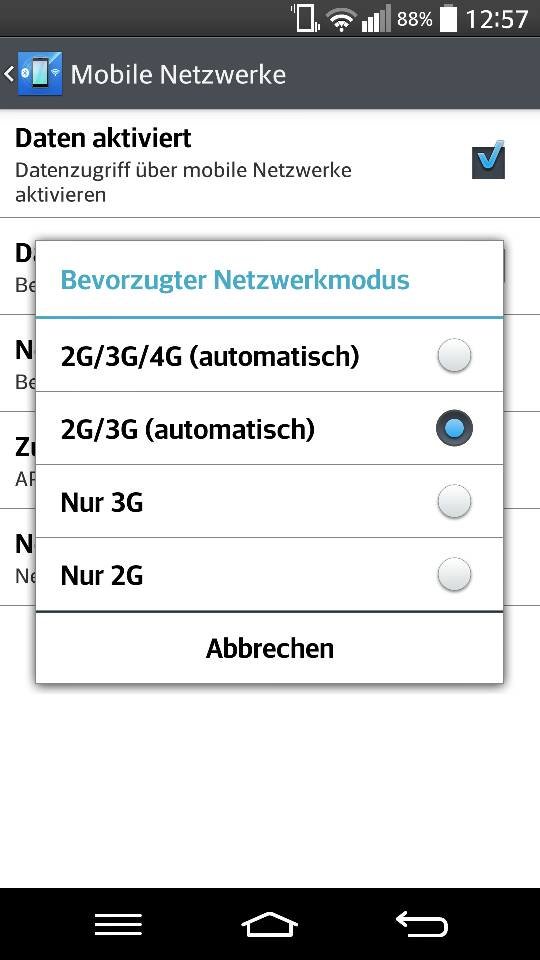

Bei mir ebenfalls...Wie ist denn deine Modell Bezeichnung?...

Mahlzeit,
Du könntest mal beim Provider nachfragen ob die Option LTE überhaupt im Vertrag vorhanden ist. Ansonsten sollte es wie in den Post vorher aussehen.Sind auch die APN Einstellungen richtig?
Hiermit kannst Du die Geschwindigkeit überprüfen, sollte egtl. über 7 Mbit liegen. https://play.google.com/store/search?q=Netzgeschwindigkeit&c=apps&docType=1&sp=CAFiFQoTTmV0emdlc2Nod2luZGlna2VpdHoCGACKAQIIAQ%3D%3D
Sollte das alles nix bringen, kannst Du auch eine Factory-Reset (Vorsicht alle Daten weg!) in Betracht ziehen.

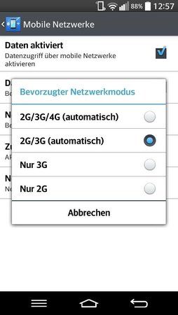

bei mir schaut es so aus. LTE. Ist aktiv

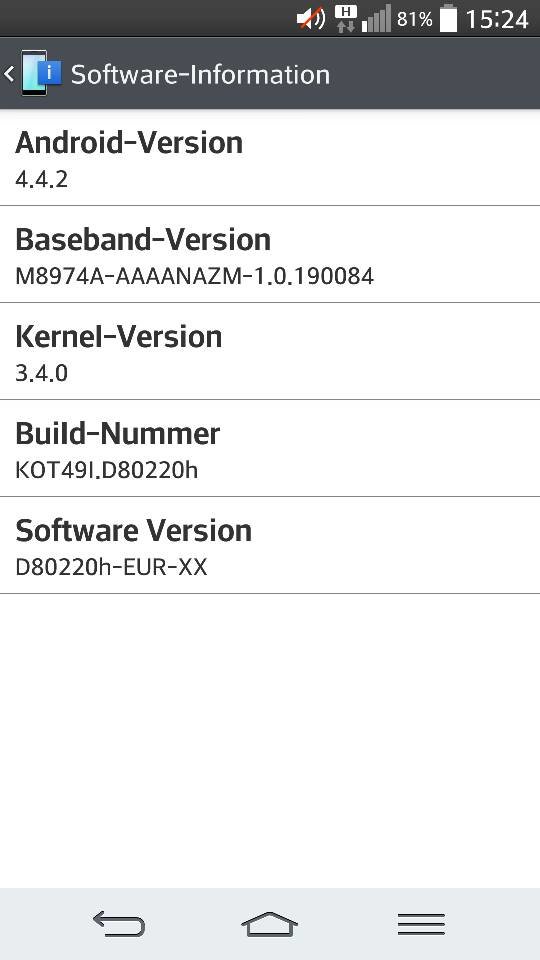

Also sprich Werkseinstellung? Also bekomme nach langem suchen, nur über die Tastenkombi LTE. Ist halt bei Neustart wieder weg.
Software: D80220c-TWN-XX
Ist das die EU Version?
Ne. Scheint aus Taiwan. Evtl. problem mit LTE Frequenzen.

Kernel 3.4.0
Build KOT49l.D80220h
Software D80220h-EUR-XX
Meines wurde so ausgeliefert mit 4.4.2 und LTE bei Vodafone geht damit.
Auch kann ich dies in den Einstellungen auswählen.
Ich bin mir ziehmlich sicher das du auch auf 5.0 kein LTE haben wirst. Ich hatte die SW Version aus HongKong drauf und erst als ich EU Version geflasht habe hatte ich 4G Empfang. Warum versuchst es nicht? Ich weiß es jetzt nicht mehr aber braucht man root rechte um die Original ROM zu flashen?
