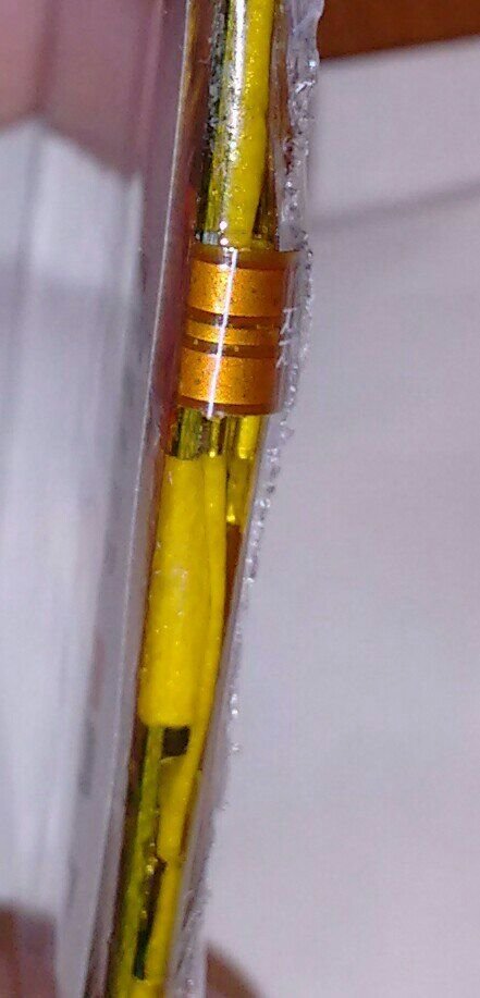

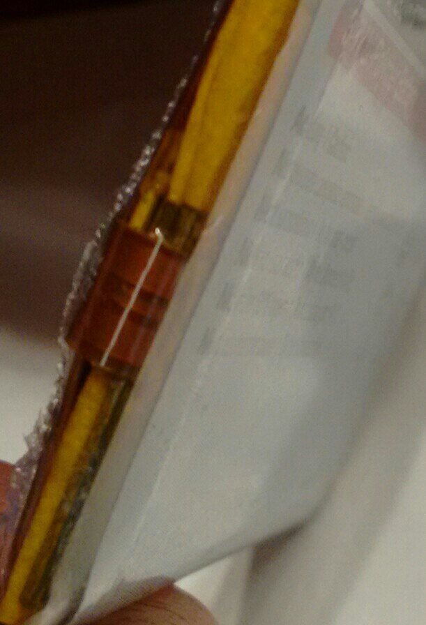

Ich melde mich mal wieder zu Wort. Nachdem ich den neuen Akku drin hatte, wurde ich von diversen Abstürzen begleitet, die ich von meinem G2 nicht kannte. Ursache waren feine Risse in den Leiterbahnen vom Akku zum Anschlussstecker, die ich erst beim genauen hinsehen entdeckte.
Also nochmal den selben Akku bestellt und mir den noch in der Folie verschweißten Akku genau angeschaut. Siehe da, die Risse waren auch da vorhanden.
Anbei noch zwei Fotos, die die Problematik zeigen. Dabei ist der kleine weiße Riss deutlich zu sehen.
Nachdem ich die Akkus beanstandet und einen fehlerfreien erhalten habe, läuft mein G2 absolut stabil mit vernünftigen Laufzeiten. Bleibt wieder abzuwarten, wie es in 6 Monaten aussieht.

Wo genau soll auf den Fotos denn ein Riss zu sehen sein? Der "weiße Riss" - bzw. die weiße Linie quer über das Folienkabel - scheint nur eine Reflexion zu sein... einen Riss kann ich beim besten Willen nicht erkennen. Bitte markiere mir den doch mal.
