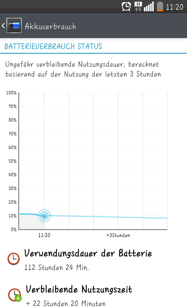

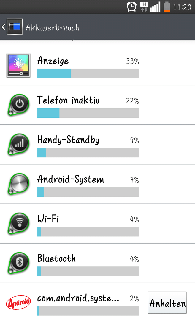

So, ich habe jetzt mal den Ultimativen Test gemacht:biggrin:
Das Handy ist NICHT gerooted, hab Android 4.4.2 drauf und LTE ist AN!
Ich habe das Handy lediglich abends wenn ich schlafe und bei der Arbeit in den Flugzeugmodus gesetzt. Sonst ganz normales verhalten, telefoniert, Quizduell, Internetradio... Das einzige was ich noch zufällig rausgefunden habe ist das wenn man bei dem integrieren Taskmanager die menütaste drückt kann man einstellen das er sich jede stunde automatisch reinigt und apps schließt. Bei Jelly Bean hatte ich bei dem verhalten nur 60- 70 Minuten geschafft. Kitkat braucht allerdings mehr Arbeitsspeicher, was aber bei dem Handy kein Problem darstellt.
Ist leider für mich absolut nichtssagend solange ich nicht weiß, wie lange der Bildschirm insgesamt an war und wie lange täglich die Zeit im 3g Netz war.
Ich denke mal 8h schlafen und 8h Arbeit sind drin, dann rechne ich die von dir erreichte Stunden Zahl mal durch drei und ergibt sich die effektive Laufzeit die ich höchstens hätte ;D
Im Flugzeugmodus sollte es so gut wie nichts verlieren, ist dann ja einfach nur nen großer Taschenrechner. :>

@CrossCroissant
Ich wollte hier keine Wissenschaft draus machen warum mein lg so lange lief sondern lediglich mal meine Statistik hin schmeißen, 112h+ Laufzeit finde ich schon beeindruckend mit Flugzeug Modus oder nicht... wenn mein Handy länger nicht an sein muss, kann es auch in den Flugzeug modus. Und zum anderen Thema, ich meinte natürlich 60-70h habe ich mit jelly bean höchstens geschafft.
