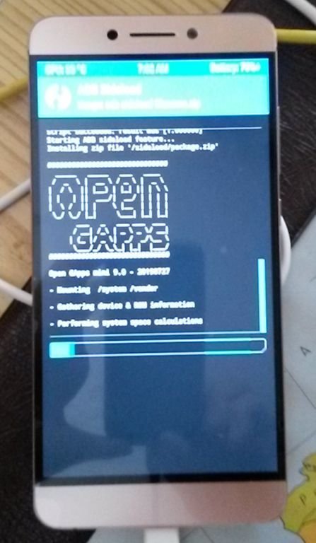

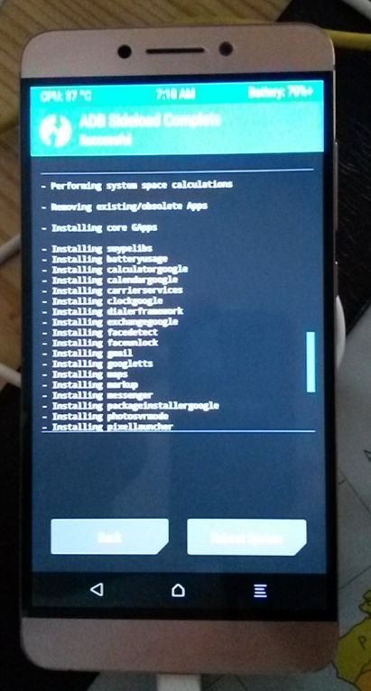

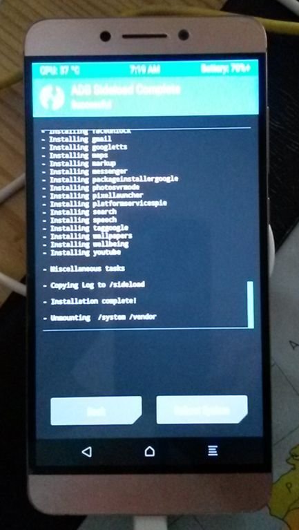

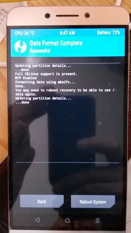

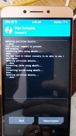

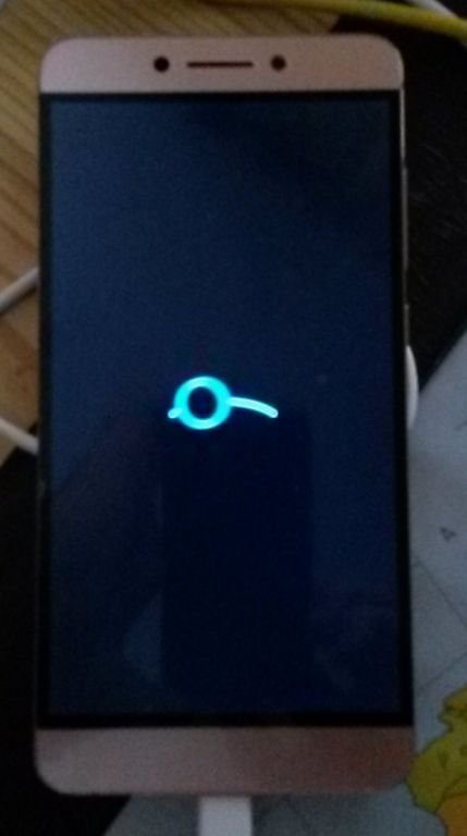

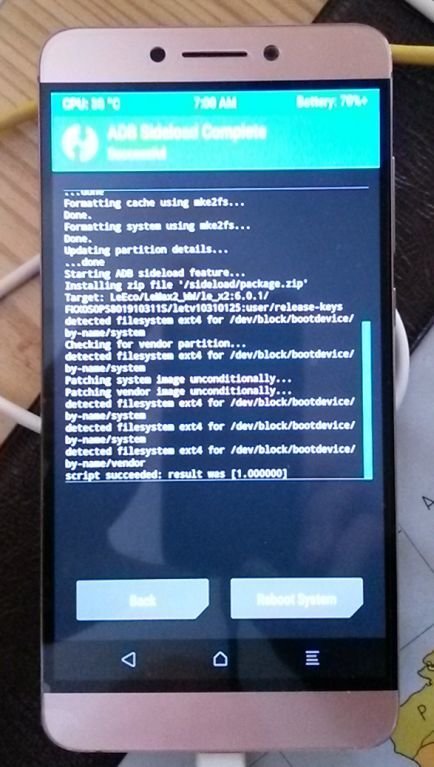

Moin zusammen,
ich bin jetzt schon seit Wochen immer wieder mal dabei, endlich ein lauffähiges, aktuelles ROM zu flashen. Bisher erfolglos.
Ich hab' die Anleitung von Chinahandys.net probiert, die von tobias-hartmann.net und seit gestern probiere ich mit twrp-3.3.1-0-x2.img (Download TWRP for x2) die von der lineageos-wiki (Install LineageOS on x2 | LineageOS Wiki) über adb sideload mit
lineage-16.0-20190726-nightly-x2-signed.zip (LineageOS Downloads) und
open_gapps-arm64-9.0-mini-20190727.zip (The Open GApps Project).
Und siehe da, es funzt. Naja ... sieht zumindest anfänglich so aus. Beim Booten hängt sich das Gerät dann irgendwie auf. Ich hab' jedesmal nach ca. 75 Minuten abgebrochen ... so lang kann das ja nicht dauern. Überall lese ich nur was von 10 Minuten oder so.
Anbei mal ein paar Bilder, die den Vorgang auf dem Handy dokumentieren. Vielleicht fällt ja irgendwem etwas auf, das dabei nicht in Ordnung ist, mir aber bisher verborgen blieb ...
LeMax2_2019-07-28_2_01.jpgLeMax2_2019-07-28_2_02.jpg LeMax2_2019-07-28_2_03.jpg LeMax2_2019-07-28_2_04.jpg LeMax2_2019-07-28_2_05.jpg LeMax2_2019-07-28_2_06.jpg LeMax2_2019-07-28_2_07.jpg
Sorry für die teilweise eher schlechte Qualität.
Viele Grüße und erstmal eine gute Nacht, bzw. einen guten Morgen
Erstmals alles formatieren! Dann die Firmware flashen! Wenn du von EUI kommst minimum die 30er und höher oder die 446d nehmen. Danach Lineage zusammen mit Nano und höher flashen und rebooten! und in der Tat es sind nicht mehr als 10 Minuten nötig!
Wieso das Formatieren? Weil manchmal der Lineage Installer erstellt die /Vendor Partition nicht. Ohne sie startet das System nicht. Entweder du formatierst oder du erstellst sie Manuel mit eine angepasste Recovery wie die von crisbalgreece.
Moinsen,
sorry für das lange Warten auf eine Reaktion meinerseits. Ich mußte das LeMax 2 leider in den letzten Wochen auf meiner Prioritätenliste sehr weit nach unten schieben.
Seit ein paar Tagen ist es dort aber wieder weit nach oben gewandert und ich hatte endlich die Zeit, mich wieder damit zu beschäftigen.
Und was soll ich sagen, es hat geklappt. Genau so, wie hvision es mir vorgeschlagen hat. Seit einer Woche ist es jetzt im Einsatz.
Vielen Dank :thumbup: und viele Grüße
