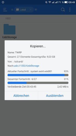

[doublepost=1476085866,1476081020][/doublepost]Ich probiere es noch mal zu sichern Screenshot_2016-10-10-09-50-08.jpg
Vielleicht liegt das am USB Stick ec.pp. ... dürfte nicht...aber?
Ich habe es auf meinen Win10 64 bit Rechner in einem extra Ordner geschoben (den kompletten TWRP Ordner) und kopiere ihn immer komplett wieder auf den inneren Speicher zurüch wobei ich immer komplett überschreiben anhake...
Vielleicht hilft's...
