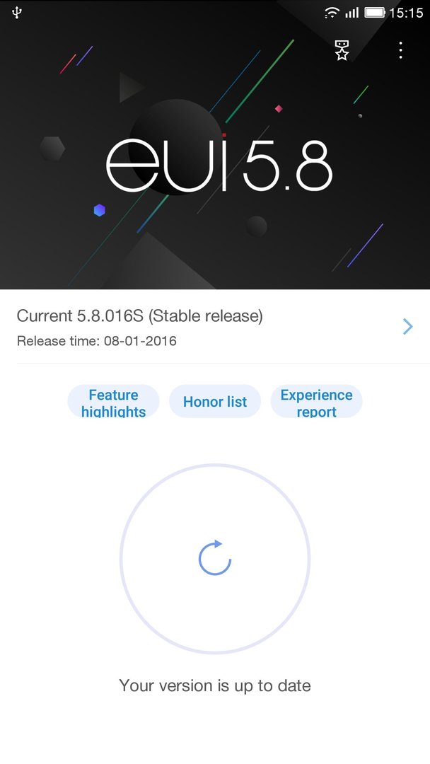

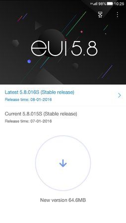

Heute Morgen Pushmeldung der Updatefunktion der ChinaRom erhalten. 64,6 MB wollen gezogen und installiert werden. Neue KomplettRom liegt noch nicht auf dem Server.
Screenshot
AndroSecurPatchLevel is nach Update noch beim 1. Juni. :-(
Build# is 3.18.20.
Fingerscans alle wech. Ich berichte weiter.
9 von 10 Scans funzen nun!
Der erste OTA update Versuch schlug leider fehl.

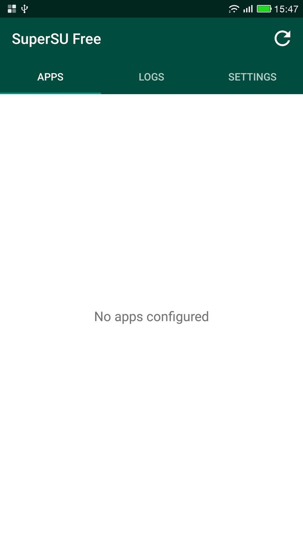

Die Version hate ich gerootet (temporäre Boot mit TWRP und superSu.zip mittels sideload) und die Build.prop etwas modifiziert.
Erst nach einen Werksreset lief das OTA 5.8.016S problemlos durch.

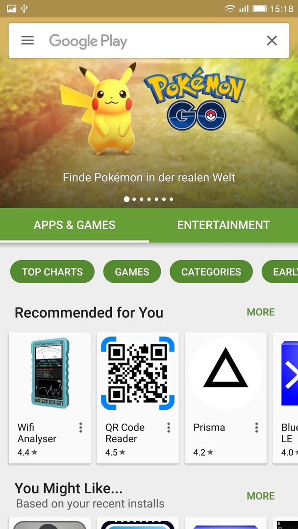

Google Play Store konnte ich wieder nachsetzten. Rooten werde ich noch testen.
Edit rooten nach wie vor über temporäres TWRP und sideload möglich.

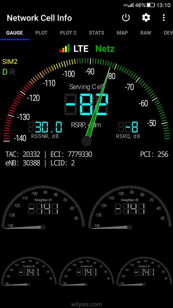

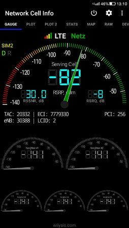

Laut Leeco hat das Max 2 Band 20 wo kann man eigentlich bzw mit welcher app schauen welche Bänder aktiv sind ?
Reaktionen: maximalcrZy
