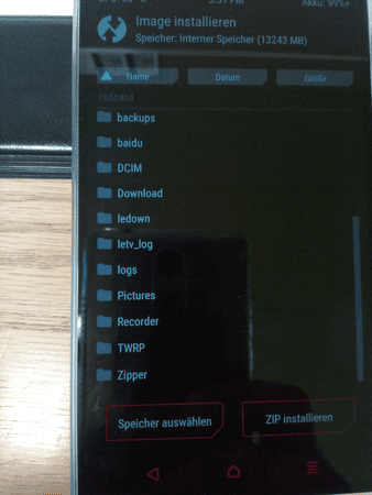

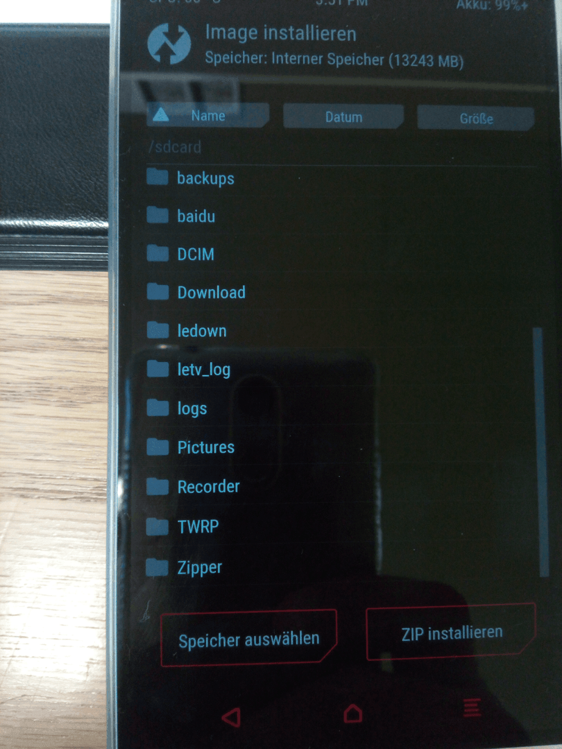

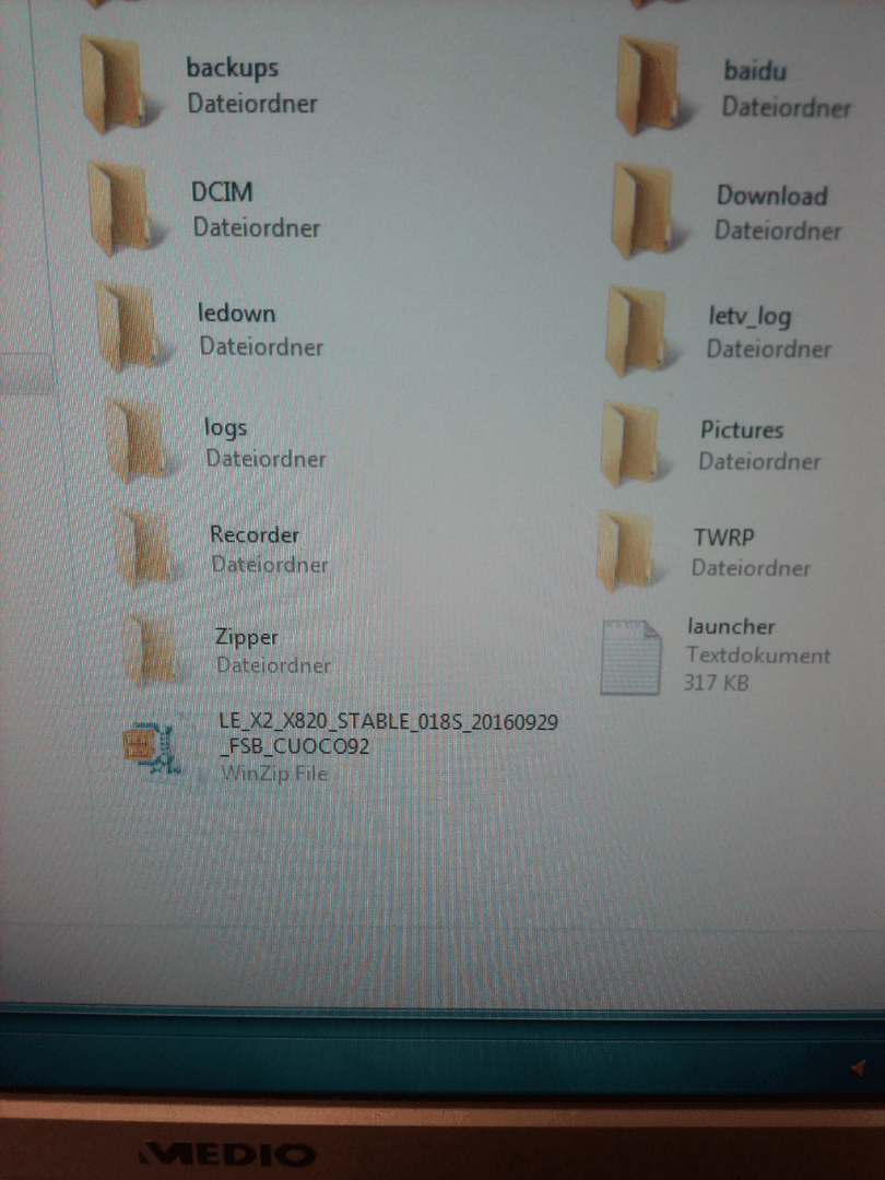

Hallo Melkor, ich bin es nochmal. Also, im Gerätemanager wird das Handy aufgelistet und die Datei ist definitiv drauf.
Auf dem Handy selbst ist sie aber nicht da wenn ich "installieren" auswähle. Hab keine Idee mehr. Habe mich durchs Netz gewühlt aber nichts gefunden :-((

@19Stephan66
Du installierst kein Image sondern eine ZIP.... unten rechts auf" ZIP installieren" klicken und es sollte auftauchen [emoji14]
Leider auch da ist es nicht zu sehen :-(((((((
