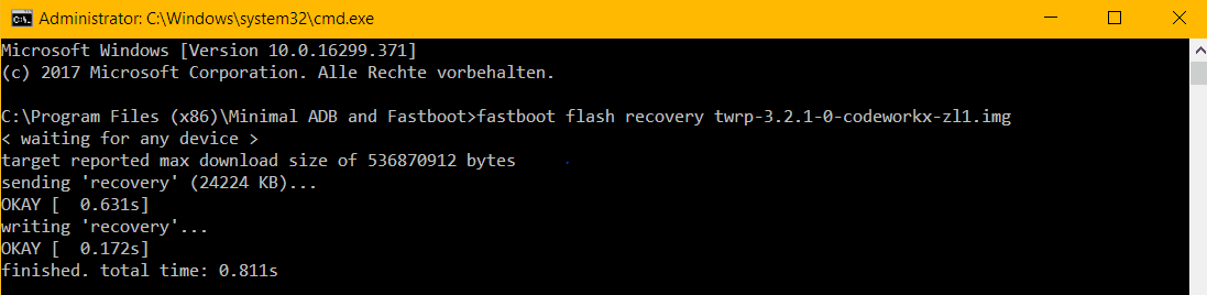

[doublepost=1523822832,1523819904][/doublepost]so hab alles gemacht wenn ich dann im fastboot modus bin zeigt das display erstmal leeco logo und drunter steht recovery danach kommt sowas blaues also ich denke mal das ist das TWRP aber dann startet es auch direkt wieder von neu also bin immernoch im bootloop
[doublepost=1523824702][/doublepost]TWRP 3.2.1-0 (Download twrp-3.2.1-0-zl0.img) das hier hab ich benutzt
Was hast du genau gemacht? Ist die Rom geflasht? Warst du im TWRP? Ins TWRP musst du reinkommen! Probiere beide Mal aus. Das ist essenziell.
ich habe die TWRP 3.3.1-0 durch den befehl fastboot flash recovery twrp-3.2.1-0-codeworkx-zl1.img draufgepackt dann das handy mit an/aus knopf und lautstärketaste nach oben angemacht dann kam das leeco logo drunter stand recovery danach war das display blau und da steht TWRP 3.3.1-0 dann startet es direkt wieder von neu

War das flashen denn erfolgreich? Du musst den Dateinamen anpassen! Die twrp datei muss dazu im richtigen Ordner sein! Schick Mal ein Foto, oder schreib den Text ab, der nach dem twrp flashen kommt.
Ich vermute, dass es einfach nicht richtig drauf ist.

Das sollte auch ohne gehen, ich wollte eher wissen, was nach dem Ausführen des Befehls unter 4. als Meldung auf dem Handydisplay kommt. Eventuell steht da ja flashen fehlgeschlagen (auf englisch) und du ignorierst es. Oder, dass das twrp nicht passt...

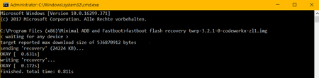

moment ich schicke dir als text was da steht
[doublepost=1523907953,1523906838][/doublepost]das steht da

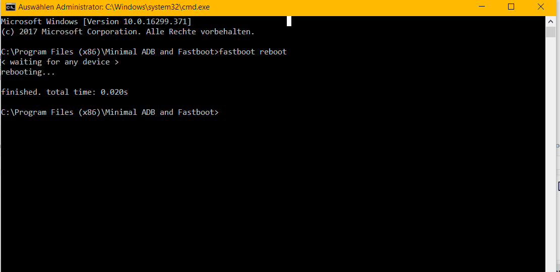

[doublepost=1523908510][/doublepost]und das hier nachdem ich den befehl fastboot reboot durchgeführt hab aber es ist immernoch im bootloop
Das sieht soweit in Ordnung aus.

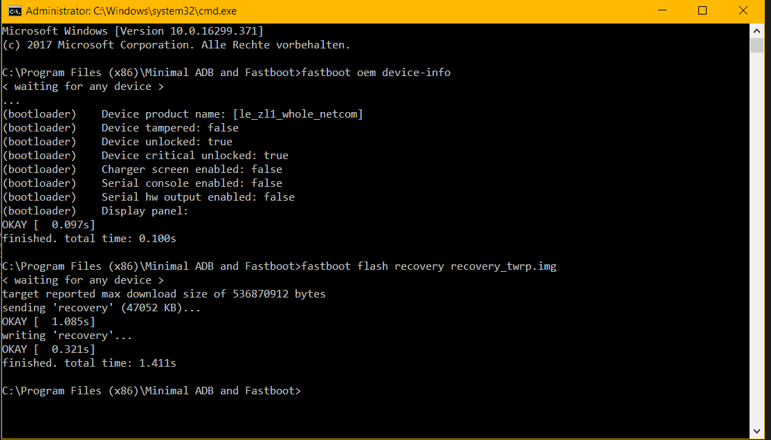

so hab das nochmal durchgeführt einmal mit der twrp und auch einmal mit der stock rom beides hat geklappt aber ich bin immernoch im bootloop
[doublepost=1523991913,1523991812][/doublepost]ich versuche jetzt noch die stock rom die da noch verlinkt ist ( Stock-ROM als Sicherheit zum Download )
[doublepost=1523992082][/doublepost]das waren meine schritte die ich immer gemacht habe zuerst fastboot oem device-info danach die twrp die ich flashen will in den abd ordner danach den befehel fastboot flash recovery (und den namen der twrp datei) hab ich irgendetwas vergessen ?

@KevinWinkler
Also man sieht schonmal in OEM Info, dass du das z1 (x720) hast! Meine links oben waren alle für das z0 (x722). Die ersten Versuche mit dem falschen TWRP waren also zum Scheitern verurteilt.
Ja versuche Mal die Stock Rom zu flashen in Fastboot. Das MUSS immer klappen, das ist eigentlich immer die letzte Rettung erstmal...
Irgendwie verwirrt mich deine Post. Wenn das TWRP flashen geklappt hat, musst du ins Recovery booten. D. h. Power on + Vol up , dann kurz Vol Up loslassen (dabei Power on gedrückt halten) und wieder vol Up, bis du im twrp landest. Vorher geht keine custom ROM! Kommst du da rein?

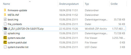

Habe jetz die stock rom runtergeladen und welchen befehl muss ich da eingeben diese dateien sind da raus gekommen nach dem entpacken
[doublepost=1524045691,1524045219][/doublepost]SuperSU (Root) brauch ich nicht oder ?
