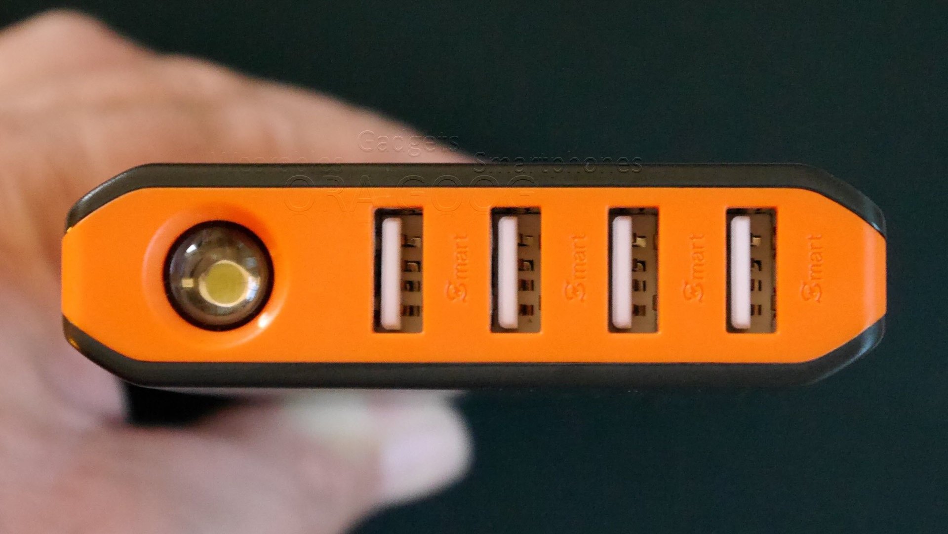

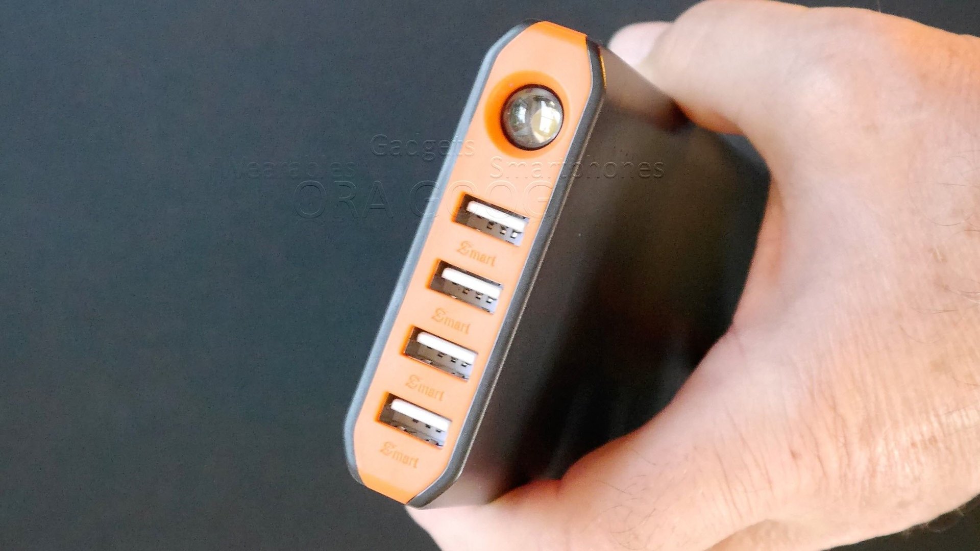

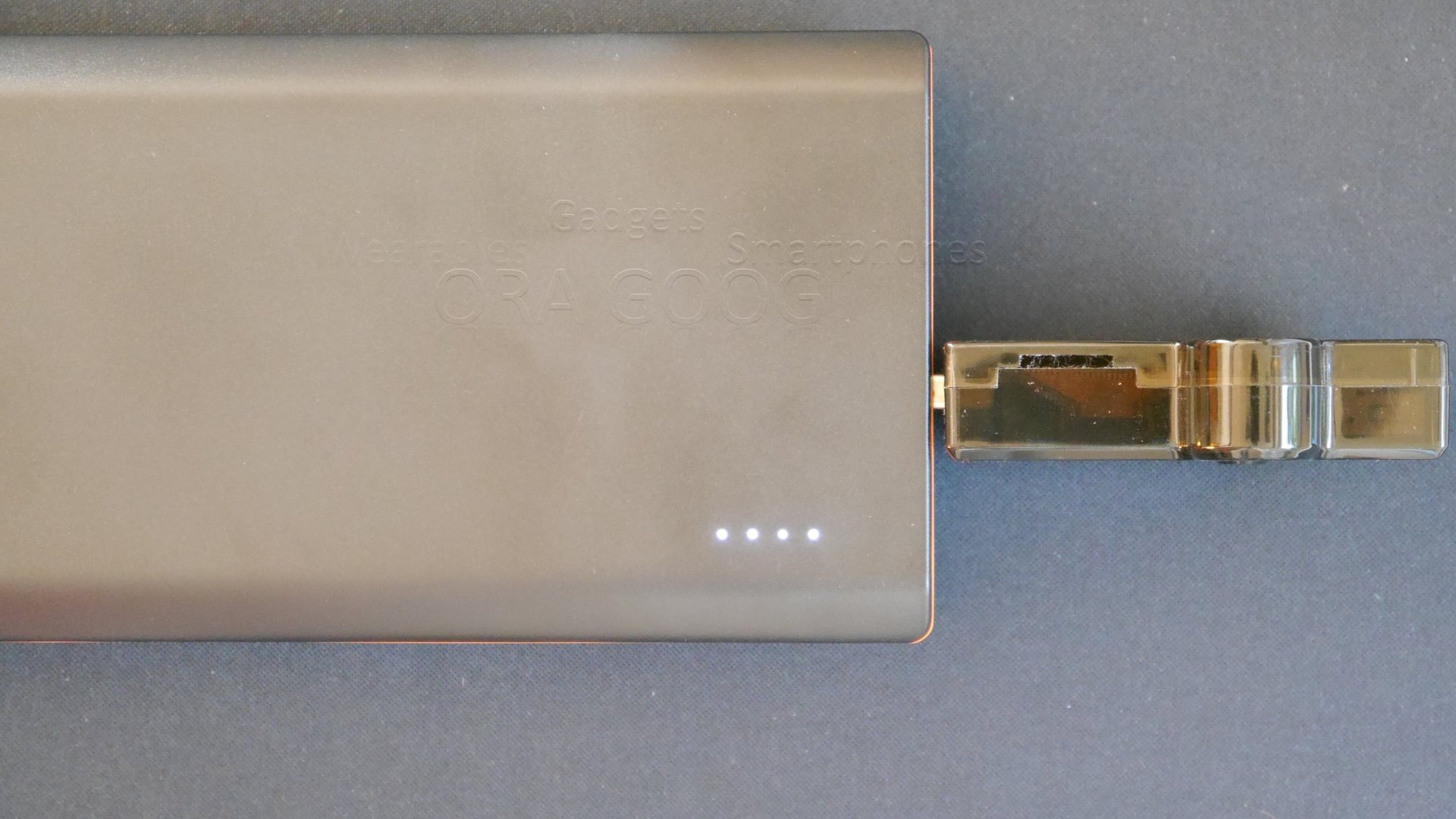

Der Ladezustand wird über 4 LED's symbolisiert. 454g (gewogen) Gewicht sind natürlich nicht leicht, sind aber bei derart großen Nennkapazitäten nicht vermeidbar.
Die als Taschenlampe nutzbare LED wird mit dem Power Knopf auf der Oberseite der Power Bank bedient. Blinken und SOS Funktion sind vorhanden. Die Leuchtkraft der LED sollte nicht überschätzt werden.

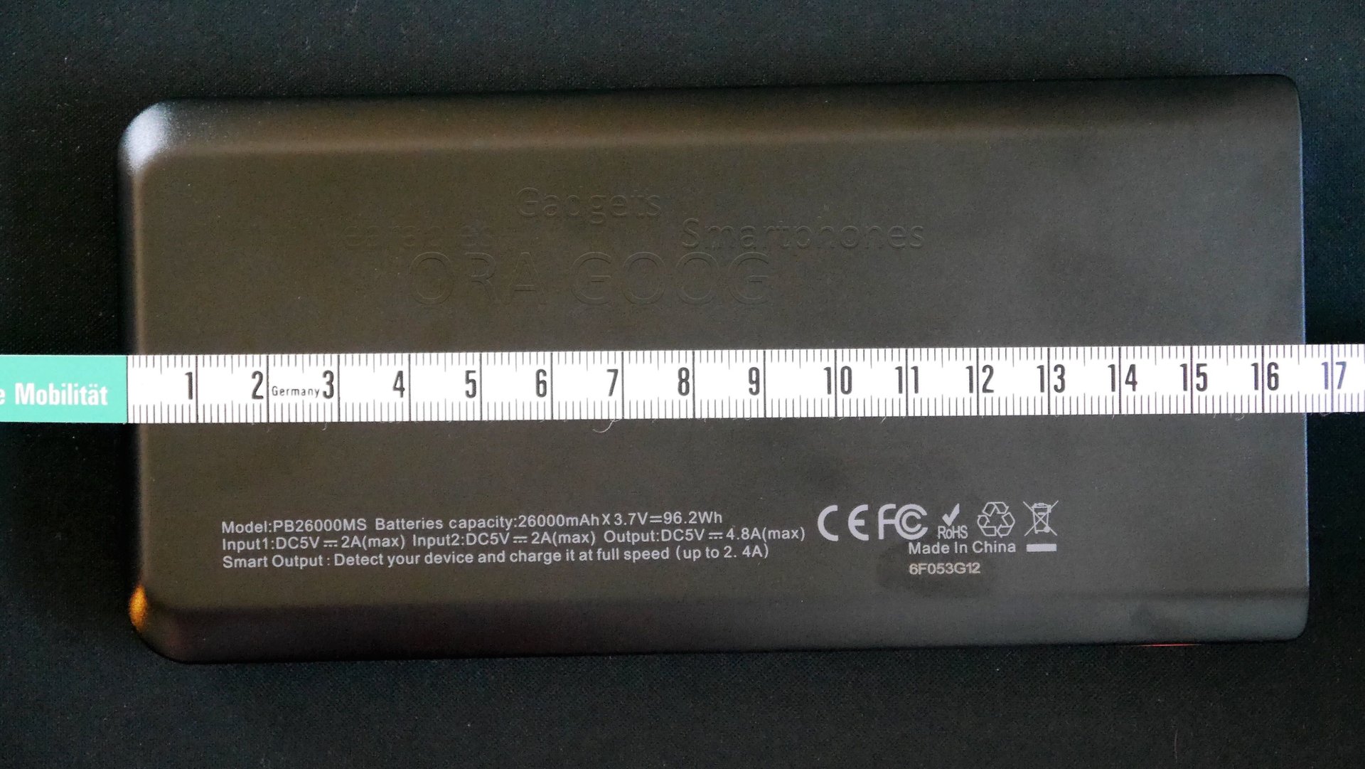

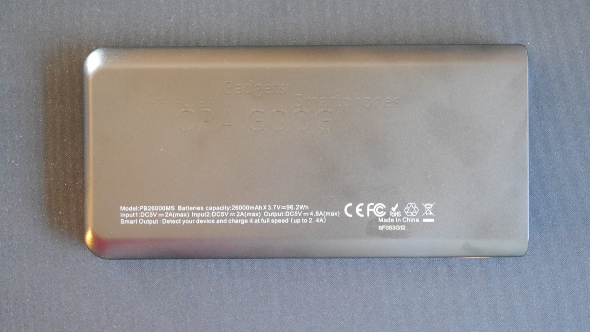

Auf der Gehäuseoberseite befindet sich der Namenszug des Herstellers, auf der Unterseite sind Prüfzeichen, Entsorgungshinweise und die technische Parameter aufgedruckt.

Technischen Angaben des chinesischen Herstellers:
Model Nummer: PB26000MS
Technologie: keine Angabe

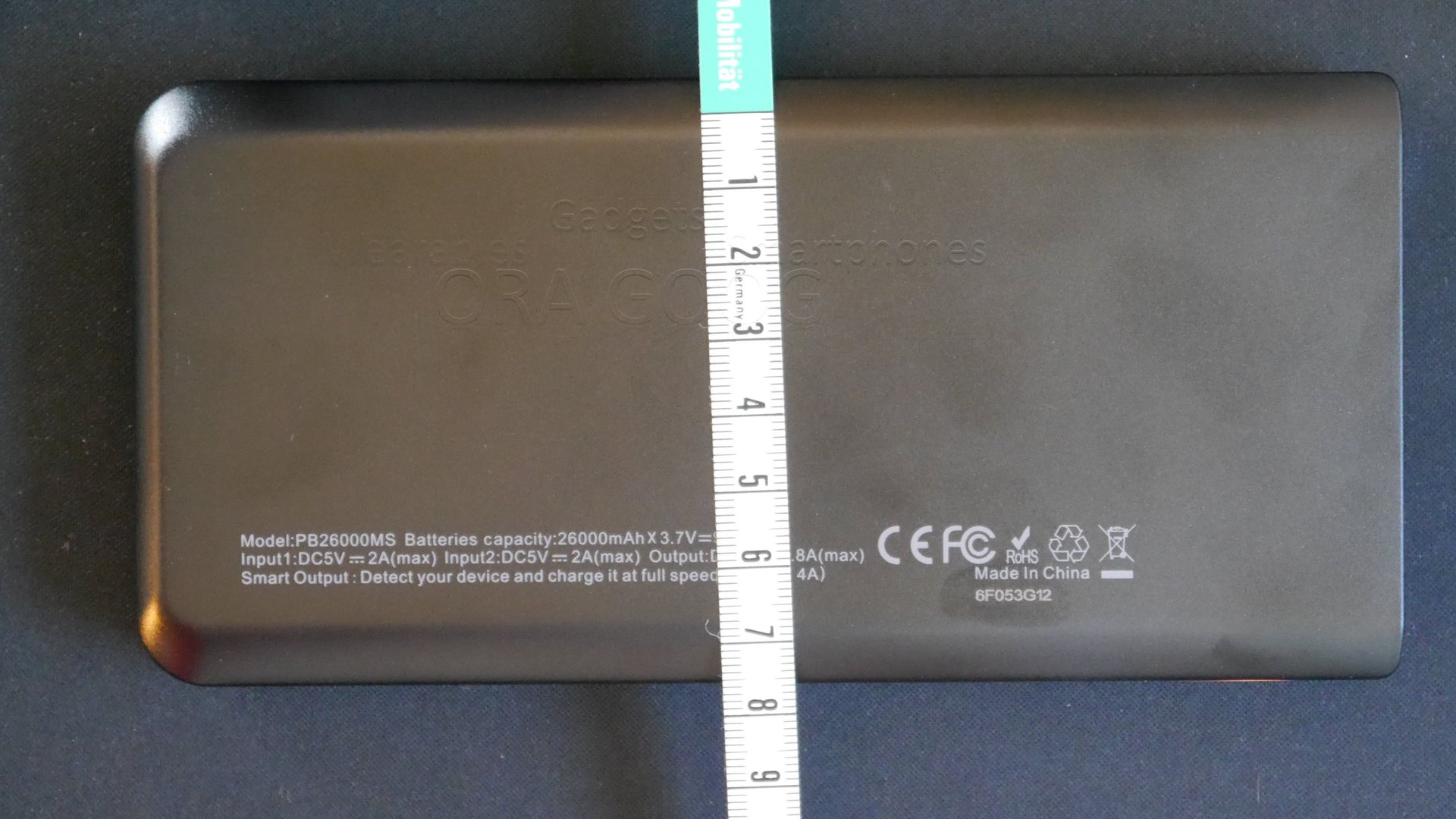

Kapazität: 96.2Wh (also bei 3,7V = 26.000mAh und bei 5V = 19.240mAh) Siehe Angaben auf der Rückseite!
Eingänge: 2x 5V/4A (max. insgesamt)
Ausgänge: 4x DC 5V/4.8A (max. insgesamt)

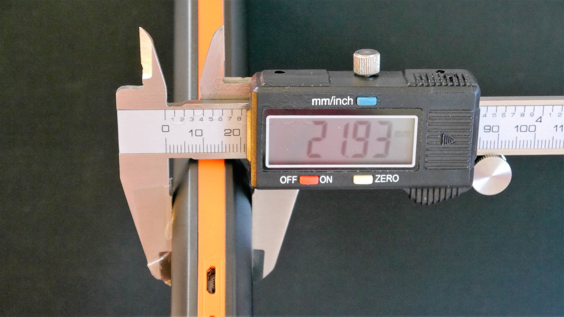

Abmessungen: 167 x 80 x 22mm
Gewicht: 479g
Elemente: Lithium-Ion

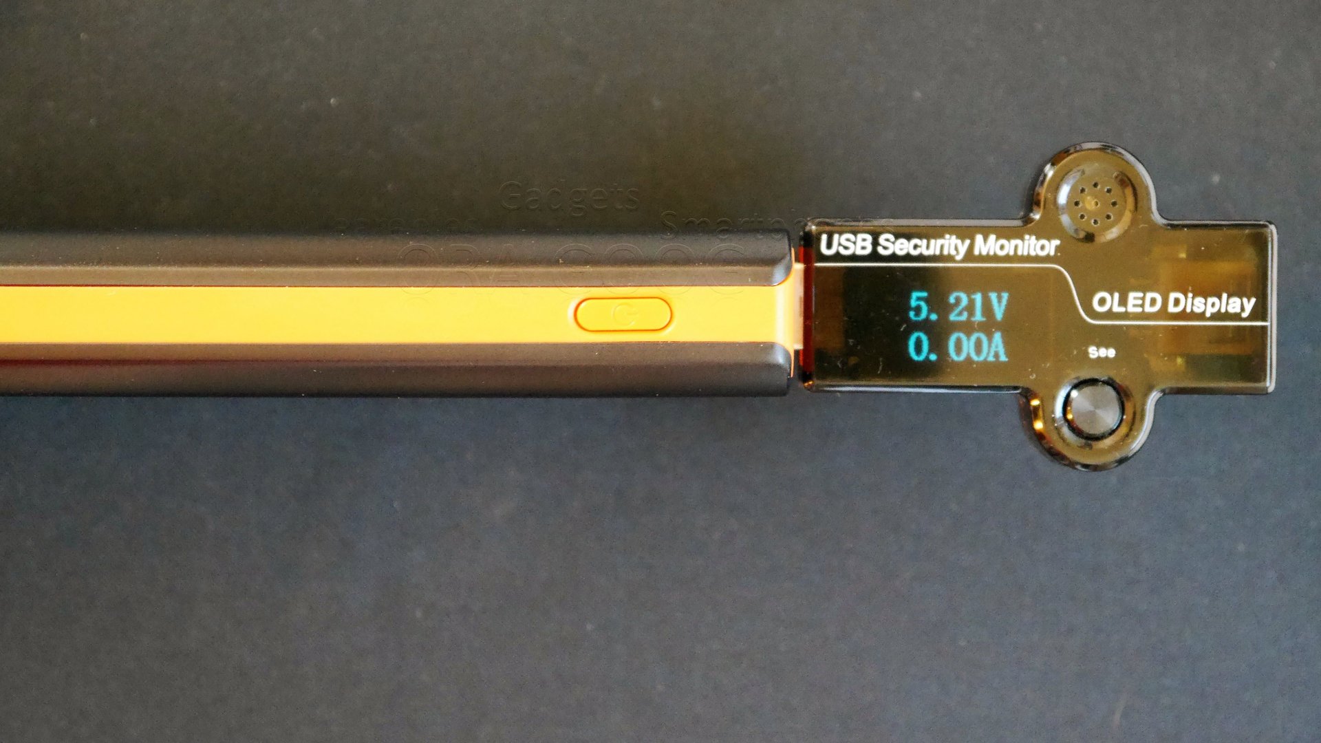

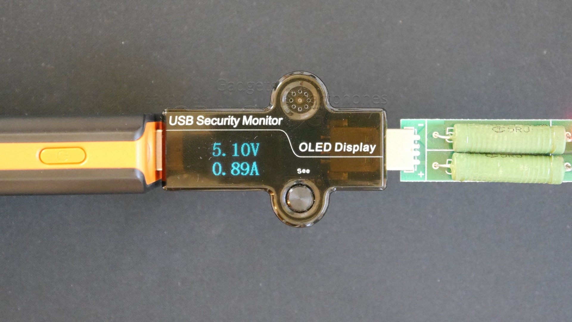

Geladen wir die Box bis kurz vor dem Erreichen der Ladeschlussspannung selbst bei der Verwendung kurzer Kabel und leistungsfähiger Netzteile unter Nutzung beider Eingänge etwa mit 3A insgesamt.
Nachfolgendes Messergebnis stammt aus der ersten kompletten Entladung nur Vollladung. Es ist zu erwarten dass nach mehreren Zyklen sich dieser Wert noch etwas verbessert, nicht aber dramatisch.
Nettokapazität
Etwa 16.458mA konnten bis zu dem Zustand, bei dem die Box kein weiteres Entnehmen mehr ermöglicht, entnommen werden.
Berücksichtige man oben angegebene Kapazität bei 5V tritt also ein Wandlungsverlust von etwa 17% auf. Das ist ein üblicher Wirkungsgrad.

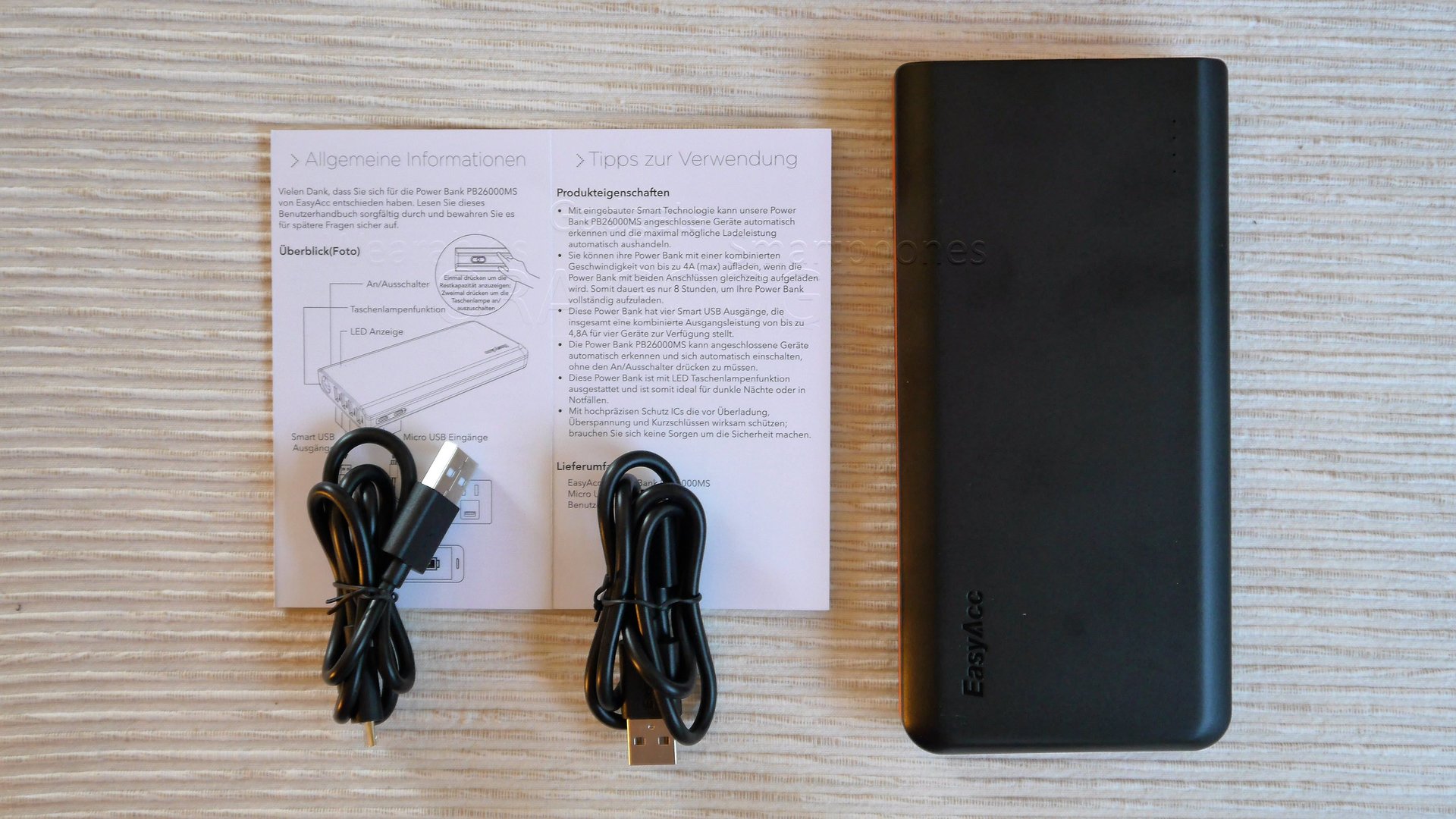

Was ist in der Packung?

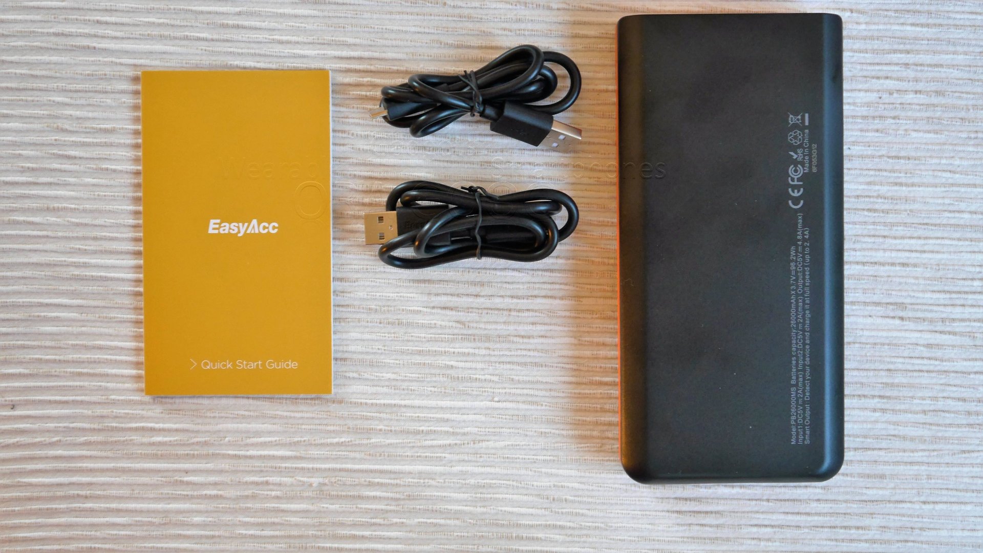

1x EasyAcc 26.000 mAh Power Bank
2x USB Ladekabel (60cm, 3,8mm Durchmesser)
1x Bedienungsanleitung (mehrsprachig, auch deutsch)
Ein Ladegerät gehört nicht zum Lieferumfang.

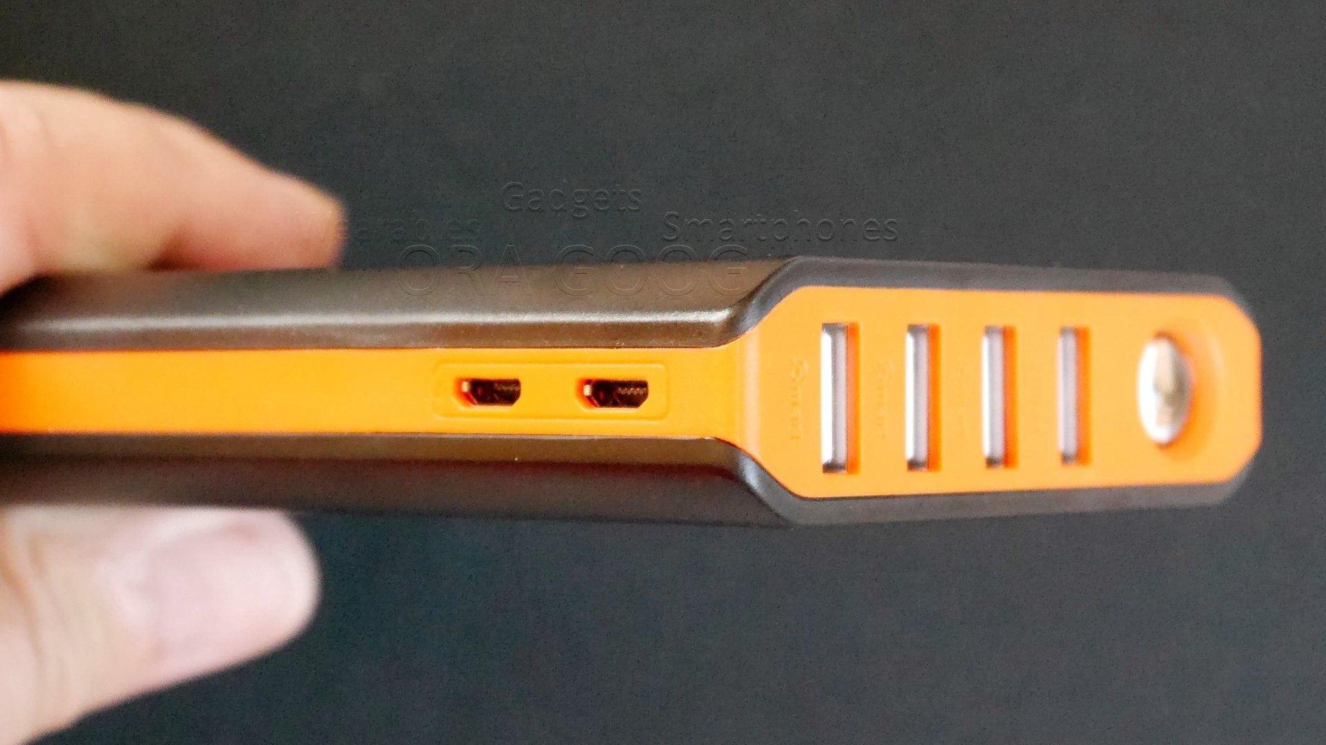

- Da die Ausgänge an der Stirnseite der Box liegen, wird der Platz, den diese Box beansprucht, beim Stecken der Verbindungskabel nicht wesentlich größer.
- Durch die eingebaute LED kann die PB auch als Leuchte in Notfällen dienen. Es gibt einen SOS Modus gibt es nicht.
- Die Anzahl der leuchtenden 4 blauen LEDs zeigen die Restkapazität der PB sowohl beim Laden als auch beim Entladen an.
- Es können 4 Geräte gleichzeitig aufgeladen werden. Die Ausgänge sind gleichberechtig. Maximal können 4.8A entnommen werden
- Es gibt 2 gleichberechtigte Wiederaufladeingänge. Diese können Theoretisch auch insgesamt mit 2x2 A genutzt werden.

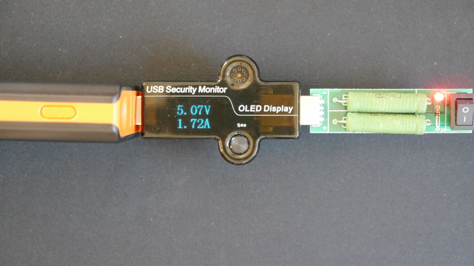

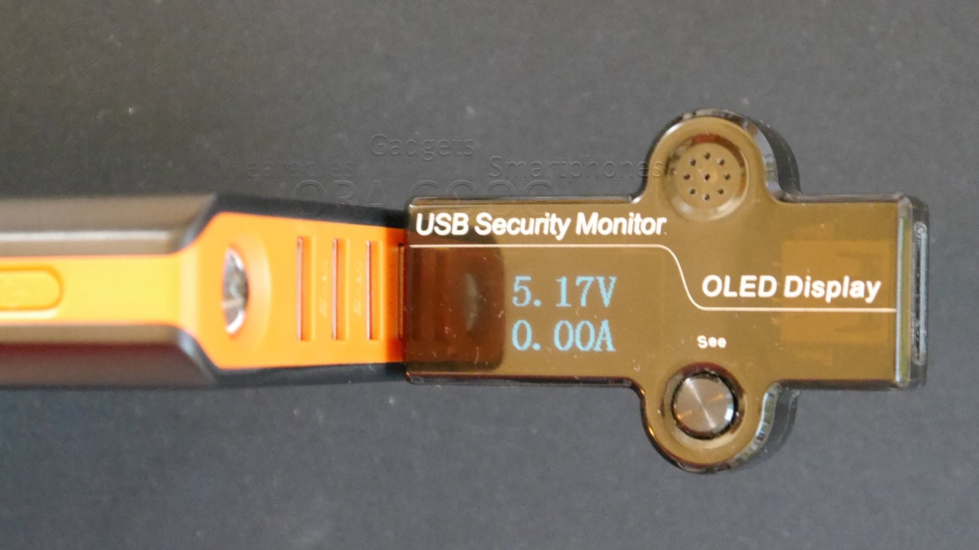

Messergebnisse:
Nettokapazität
