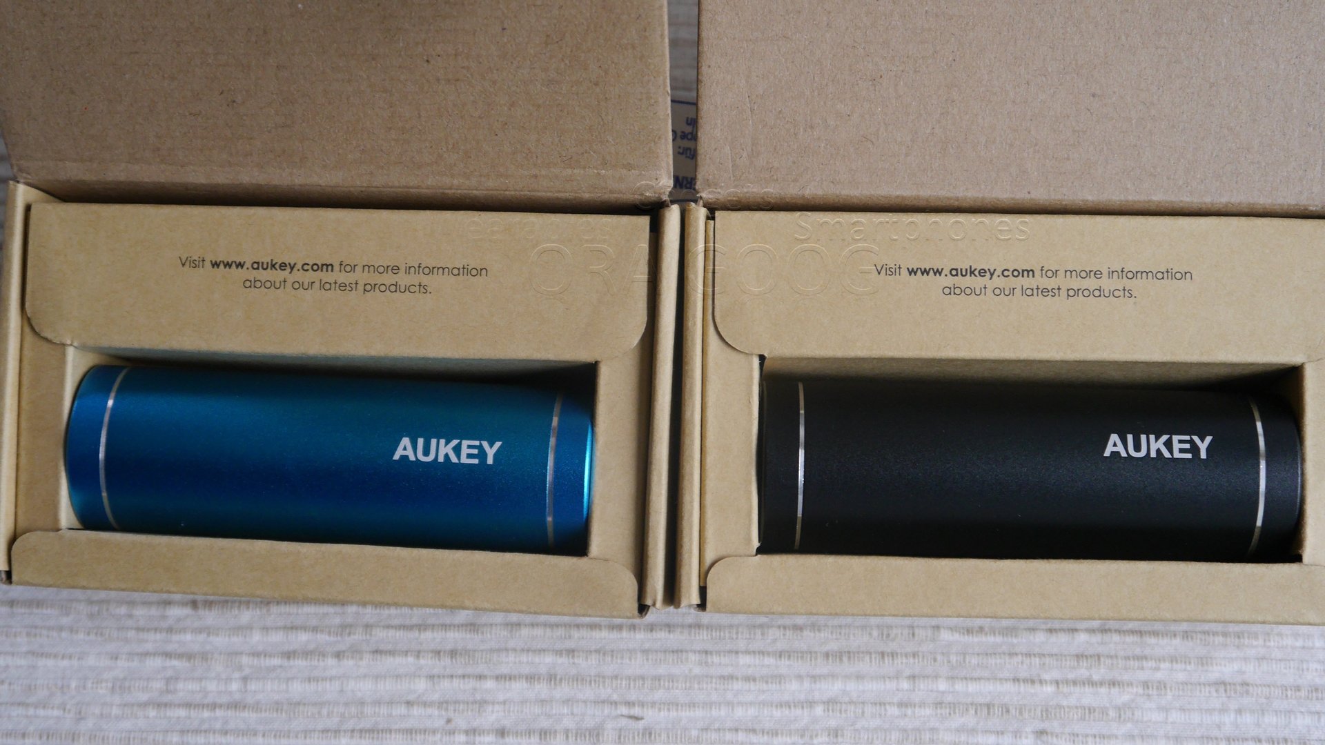

Vom Hersteller Aukey wurde diese Powerbank im "Lippenstift Outfit" für ein Review zur Verfügung gestellt. Ich habe diese getestet und stelle Euch jetzt das Ergebnis vor.
Unboxing:
Die Power Bank wird in einer für den Hersteller typischen umweltfreundlichen und bedruckten Karton aus Pappe geliefert. Die Brutto-Nennkapazität und Modellbezeichnung dieser Power Bank sind außen auf der Banderole aufgedruckt. Außerdem ist die PB symbolisch dargestellt.
Auch lässt sich dieses Produkt schnell und problemlos entpacken wie bisher alle Produkte dieses Herstellers. Auf die unnötigen Plastetüten wurde verzichtet.

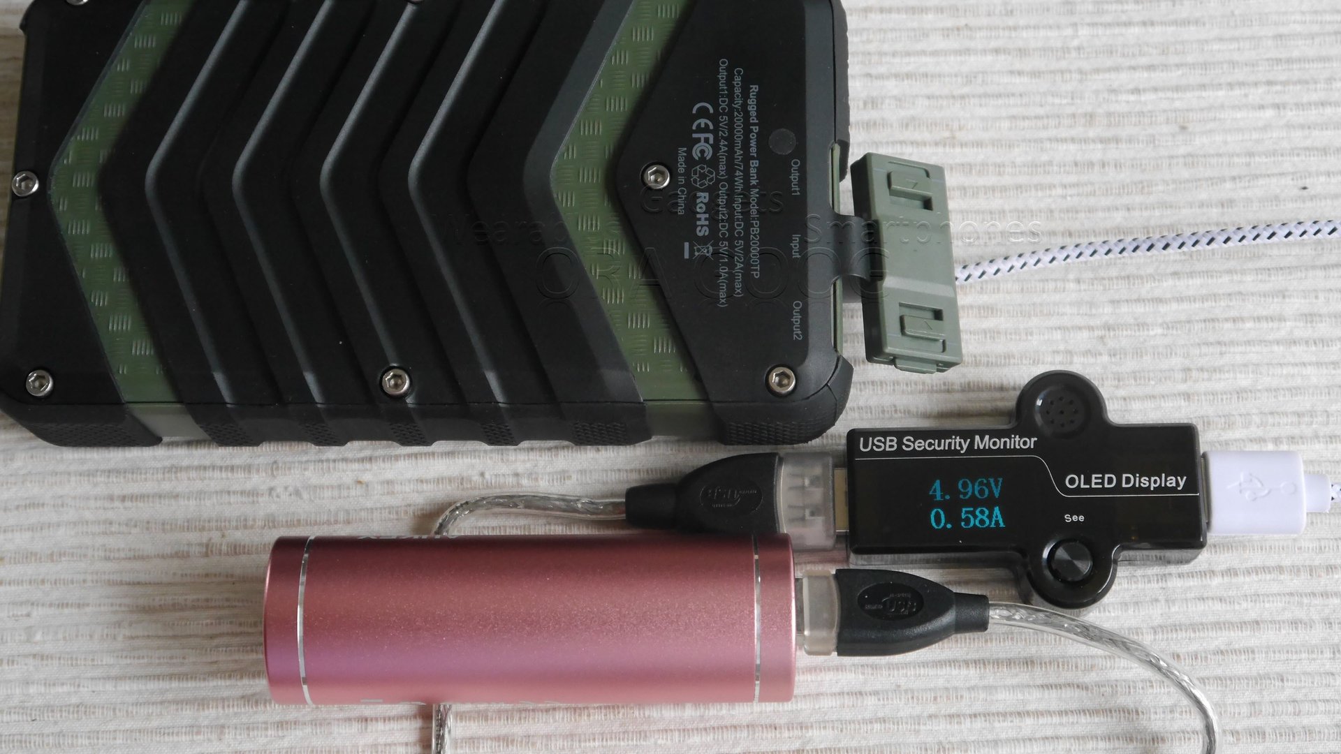

Geladen wir die Box bis kurz vor dem Erreichen der Ladeschlussspannung mit knapp 1A (vorausgesetzt, dass Ladegerät kann diesen Strom aufbringen)
Die Messergebnisse wurden nach einem zweiten kompletten Lade-/Entladevorgang ermittelt.

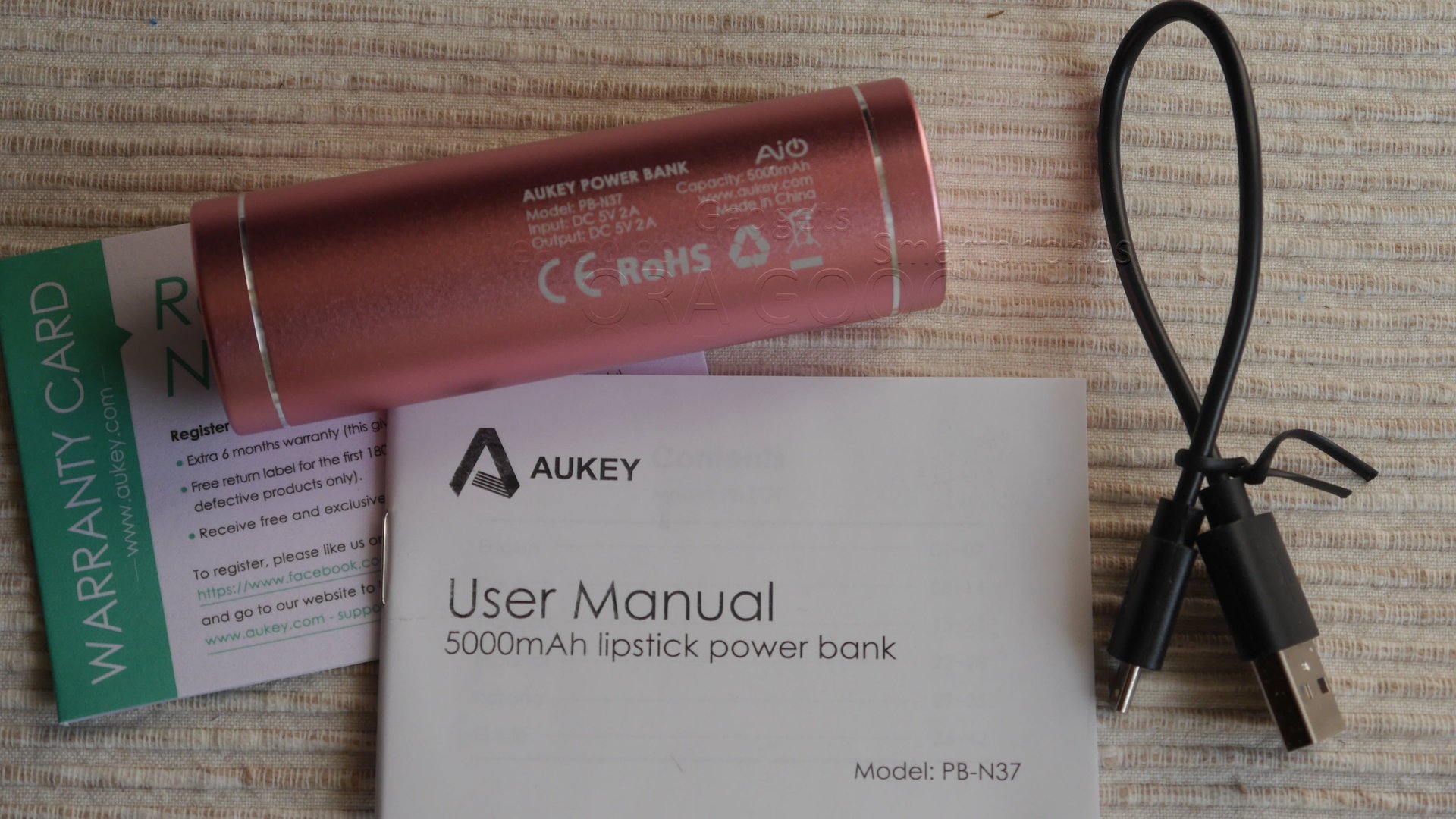

Was ist in der Packung?
- 1x Aukey 5000mAh/3.7V 18.5Wh Power Bank
- 1x USB Ladekabel (20cm, 2.9 mm Durchmesser, kein Datenkabel!)
- 1x Bedienungsanleitung (mehrsprachig, auch deutsch)
Gehäuse:
Das Gehäuse besteht vollständig aus eloxierten Aluminium. Ich habe schon drei Farben gesehen aber mein Review bezieht sich auf die pinkfarbene PB. Nur an der Oberseite sitzen die Mikro-USB Buchse des Ladeeingangs- und die USB Typ A Buchse des Ladeausgangs in einer Plasteeinlassung. Dieser 30 x 91.5 mm große Zylinder ist schon etwas größer als ein herkömmlicher Lippenstift. Das Gehäuse lässt sich übrigens öffnen. Namenszug und technische Daten befinden sich außerdem auf dem Gehäuse.
Der Aus- und Eingang ist beschriftet und dazwischen erkennt man das AI Technologie Symbol.

Bild Aufladen einer "fremden" Power Bank.
