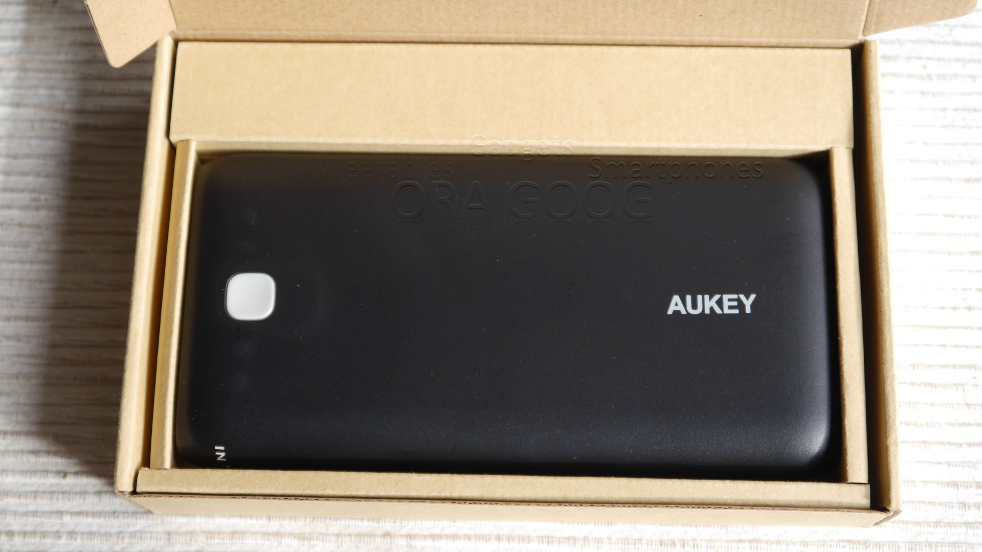

Unboxing
Die Powerbank wird in einer für den Hersteller typischen umweltfreundlichen und bedruckten Karton aus Pappe geliefert. Die technischen Daten der Powerbank sind außen auf der Verpackung aufgedruckt.
Es ist hier mal ein Kompliment an den Hersteller erforderlich: So leicht, schnell und problemlos lassen sich nur wenige verpackte Elektronikartikel auspacken. Vielleicht könnte man auch noch auf die unnötige Plastetüte verzichten. Dann wäre es perfekt.

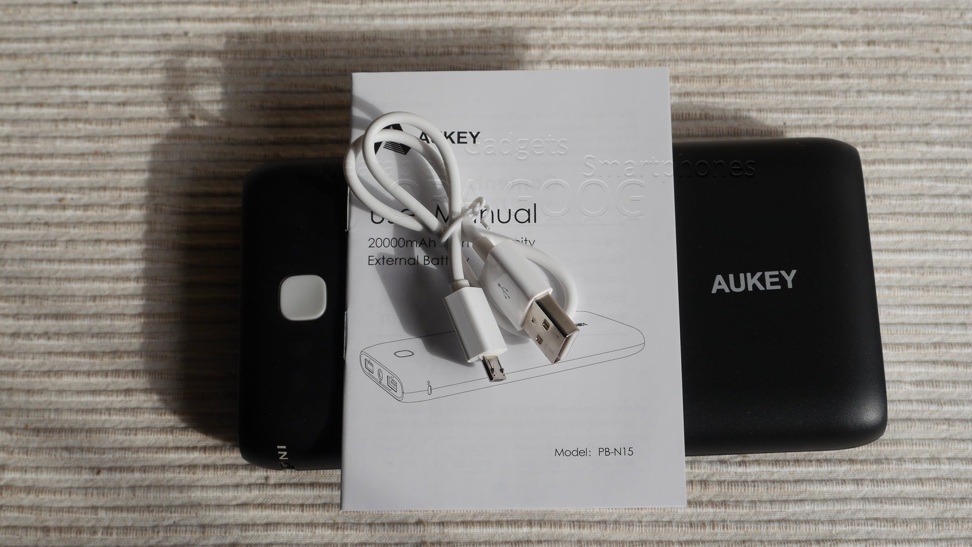

Was ist in der Packung?
1x Aukey 20000mAh Power Bank
1x USB Ladenkabel (25cm)
1x Bedienungsanleitung (mehrsprachig)

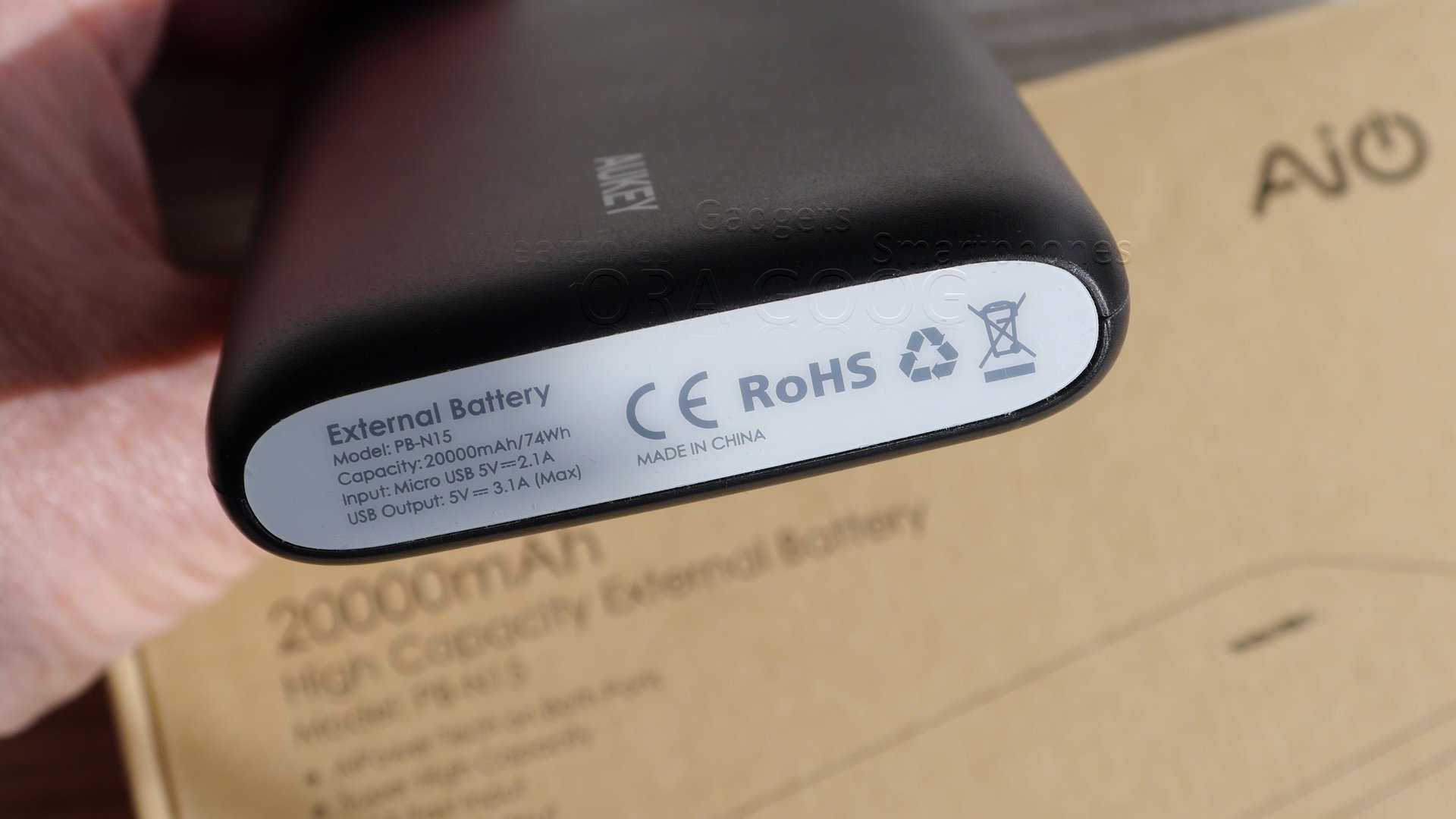

technischen Angaben des Herstellers
Model Nummer: PB-N15
Technologie: AiPower
Kapazität: 74Wh (also bei 3,7V = 20.000mAh und bei 5V = 14.800mAh) Siehe Angaben auf der Rückseite!
Eingang: 5V/2.1A
Ausgänge: DC 5V /1A & 2.1A
Abmessungen: 150 x 80 x 20 mm

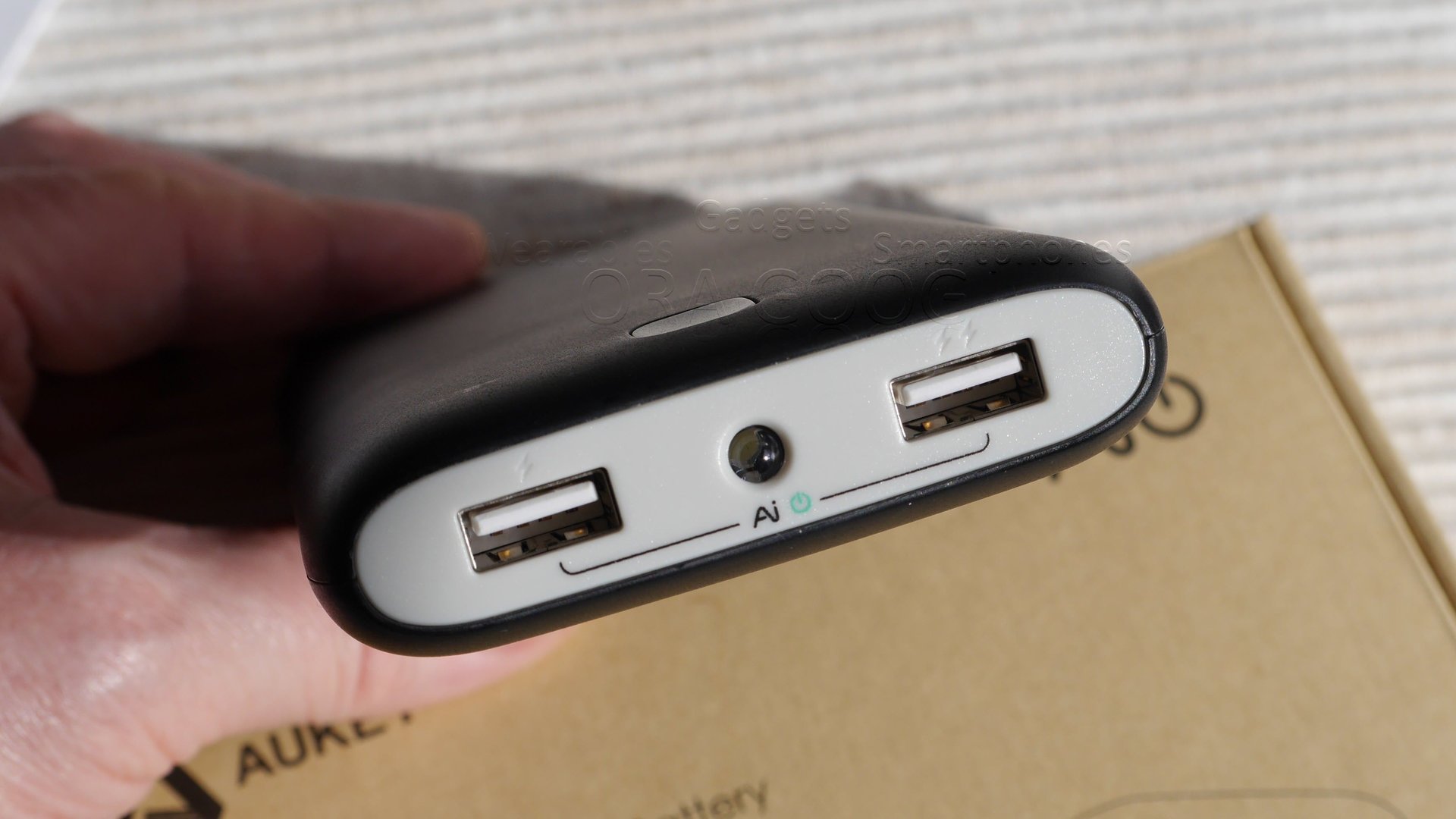

Gehäuse

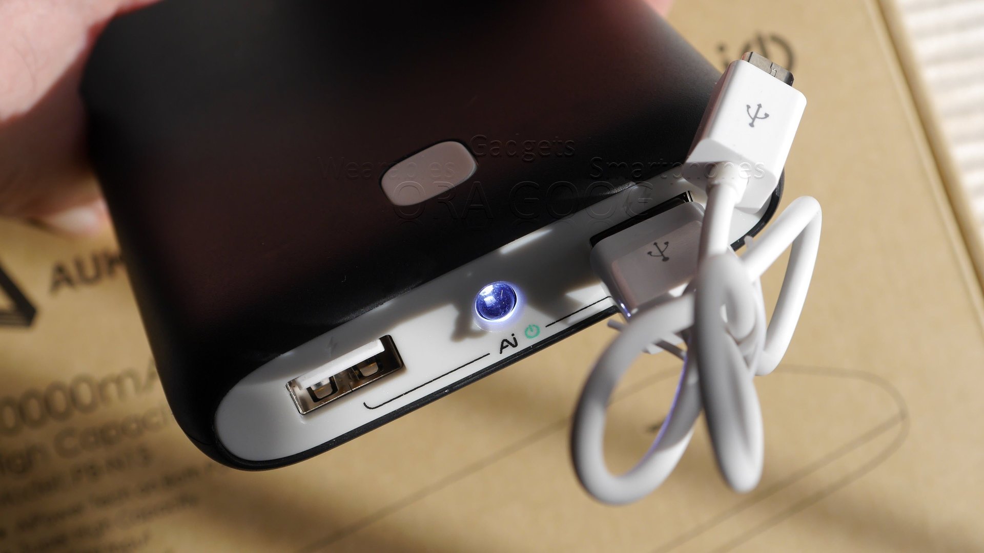

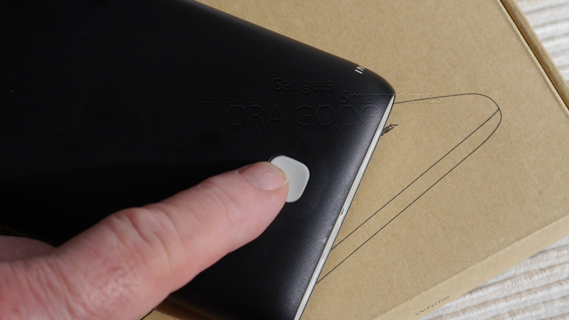

Auf der Gehäuseoberseite befindet sich der Namenszug des Herstellers, ein Taster und 4 LED zur Anzeige des Ladezustands. Mit dem Taster kann man die LED aktivieren und die Anzeige des Ladezustandes der PB aktivieren.
An der Front befinden sich zwei USB Buchsen mit unterschiedlichem max. Ausgangsstrom und ein "Flash Light". Damit kann man die Power box auch als Lampe nutzen.

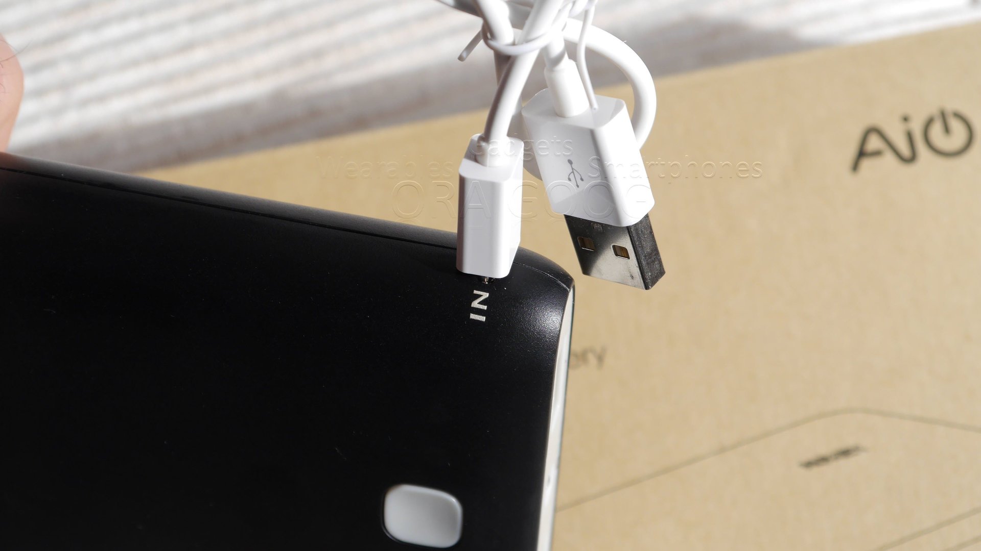

An der rechten Seite befindet die zum Aufladen erforderliche Mikro-USB Buchse. Hinten findet man Angaben zur den technischen Parametern und entsprechende Prüfzeichen.
Das Gehäuse besteht vollständig aus Plaste. Der Ladezustand wird über 4 LEDs symbolisiert.
P1190520 SMALL50- 0003.jpg P1190521 SMALL50- 0004.jpg P1190522 SMALL50- 0005.jpg P1190523 SMALL50- 0006.jpg P1190524 SMALL50- 0007.jpg
Verarbeitung:
Perfekt, keine scharfen Kanten, Ecken oder gar Grad. Sehr robust und trotzdem wirkt es nicht grob. In die USB Buchsen lassen sich die Stecker gut einstecken und auch wieder rausziehen.
Besonderheiten
Da die Ausgänge an der Stirnseite der Box liegen, kann man bequem das Verbindungskabel auch dann noch stecken, wenn die PB in einer Tasche der Bekleidung steckt (z.B. Westentasche).
Durch die eigebaute LED kann die PB auch als Leuchte in Notfällen dienen.
Die 20.000 mAh haben natürlich ihr "Gewicht" (445g) :)
4 blaue LEDs zeigen den Ladezustand Skala förmig an (0-100%).
Es können 2 Geräte gleichzeitig aufgeladen werden. Die Ausgänge haben unterschiedliche max. Belastungen.

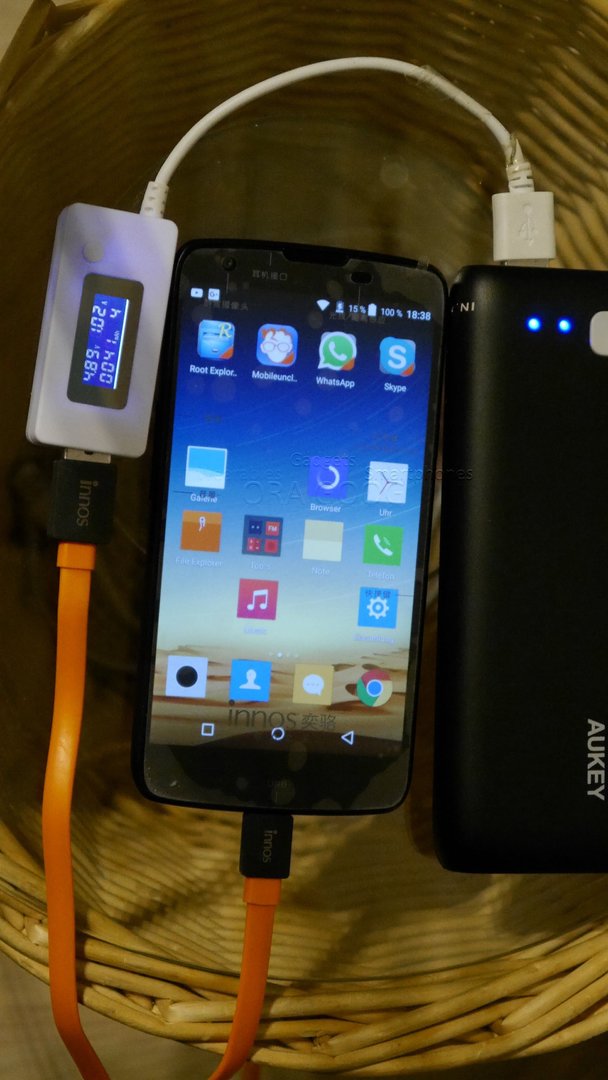

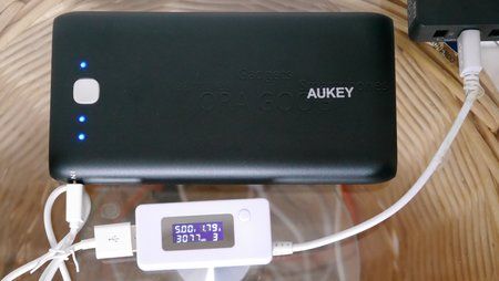

Messergebnisse:
Geladen wir die Box bis kurz vor dem Erreichen der Ladeschlussspannung mit etwa 1.8A.
Die Messergebnisse wurden nach einem zweiten kompletten Lade-/Entladevorgang ermittelt. Die Angaben des Herstellers zur Nennkapazität (20.000 mAh) beziehen sich auf eine Spannung von 3.7V. Folglich kann man bei den üblichen 5V zur Versorgung von Tabletts und Smartphones maximal mit etwa 14.800mAh rechnen.
Natürlich gibt es Verluste, denn die Umwandlung und die Ladeelektronik sind dabei nicht berücksichtigt.
Nettokapazität
Etwa
  • 13.351mAh
konnten bis zu dem Zustand, bei dem die Box kein weiteres Laden eines Handys mehr lädt, entnommen werden. Damit treten etwa 11% Wandlungsverlust auf. Das ist ein guter Wirkungsgrad.
Und immer schön daran denken, dass die Nennkapazität der Power box sich auf 3,7V bezieht.
Effektiv nutzbar bei sind bei 5V Geräten maximal etwa 13.350mAh.
