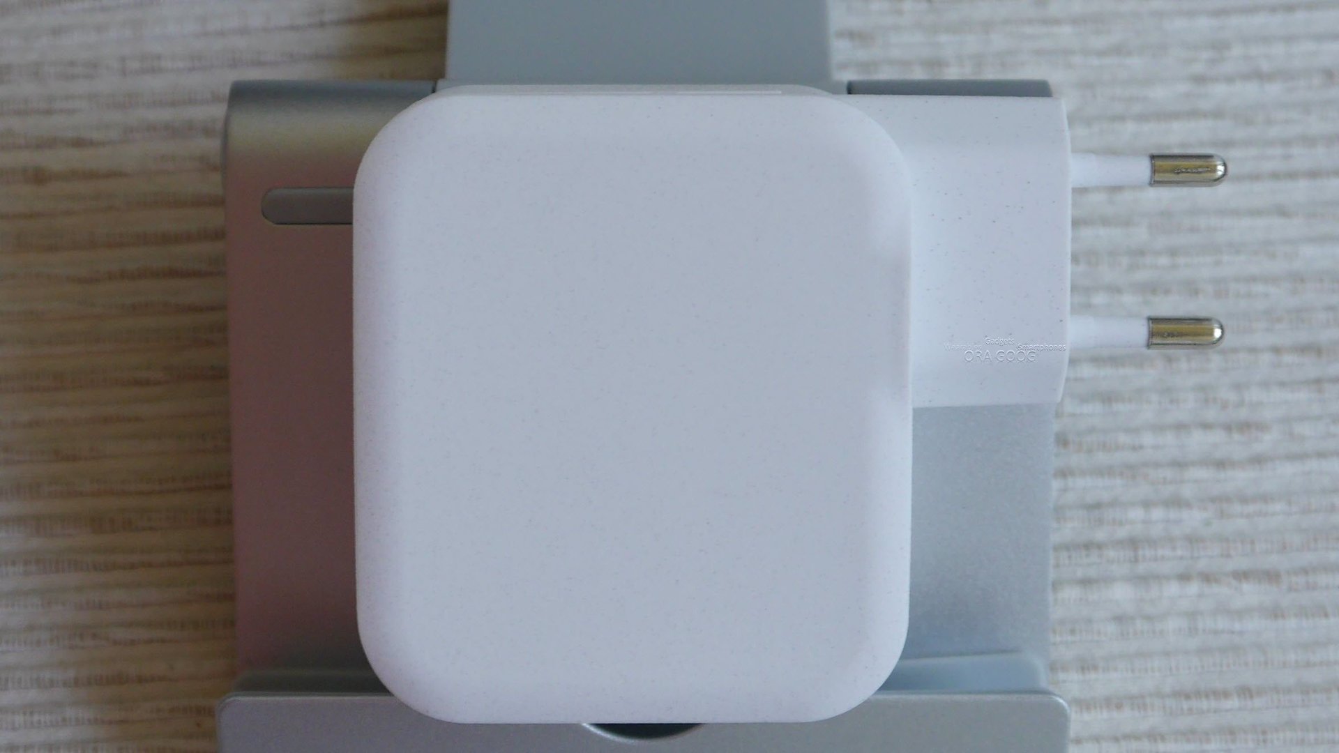

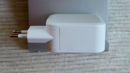

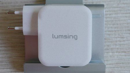

Gehäuse:

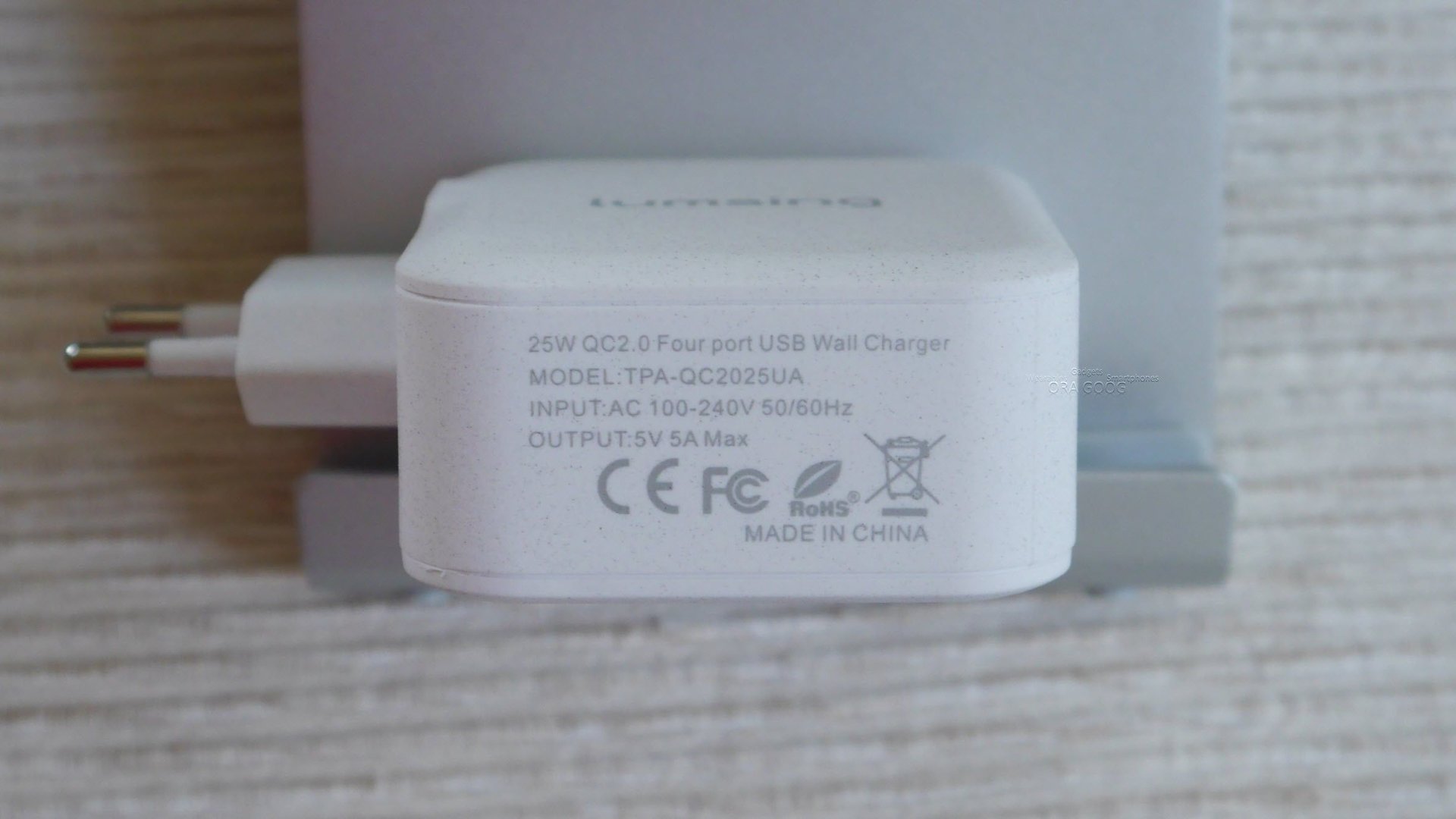

Zusammenfassung technische Daten:
Modellbezeichnung: TPA-QC2025UA
Verwendete Technologien:QC2.0 & Universal Fast Charging
Maximale Ausgangsleistung: 25W
Eingang: AC100-240V-50/60Hz
Ausgang 1 (orange): 5V/2.4A
Ausgang 2-4 (blau): 5V/2.4A 9V/1.67A 12V/1A
Abmessungen: 99 x 69 x 30mm
Material:PC feuerfest
Gewicht: 170g
Farbe: weiß
Zubehör: -

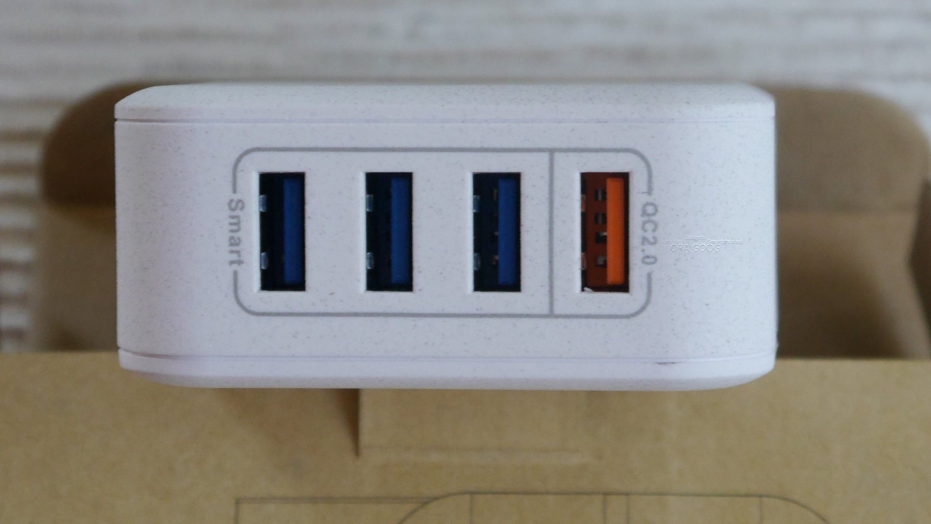

Besonderheiten:
- Der Gesamtleistung kann nicht größer als 25W bei Nutzung aller beider Ausgänge sein.
- Der Hersteller verspricht durch die verwendete Technologie Überstromschutz und Überhitzungsschutz und Kurzschlussfestigkeit.
- Die blau gekennzeichneten Ausgänge beherrschen das "Universal Fast Charging"
- Der orange gekennzeichnete Ausgang beherrscht den Qualcomm QC 2.0 Standard.
- Das Quick Charge 2.0 Ladeport verhält sich gegenüber normalen, nicht kompatiblen Geräten wie ein normale USB-Port mit einem maximalen Ausgangsstrom von bis zu 2,4A.
Die durch die Ladeelektronik des Handys begrenzten max. Ladeströme werden sicher erreicht.
Erwärmung bei Nutzung:
Auch bei gleichzeitigen Aufladungen erwärmte sich das Ladegerät maximal auf 39 Grad Celsius.
Mit einem 1/2A Messadapter konnte ich an allen Ausgängen mindestens 1.7A messen.

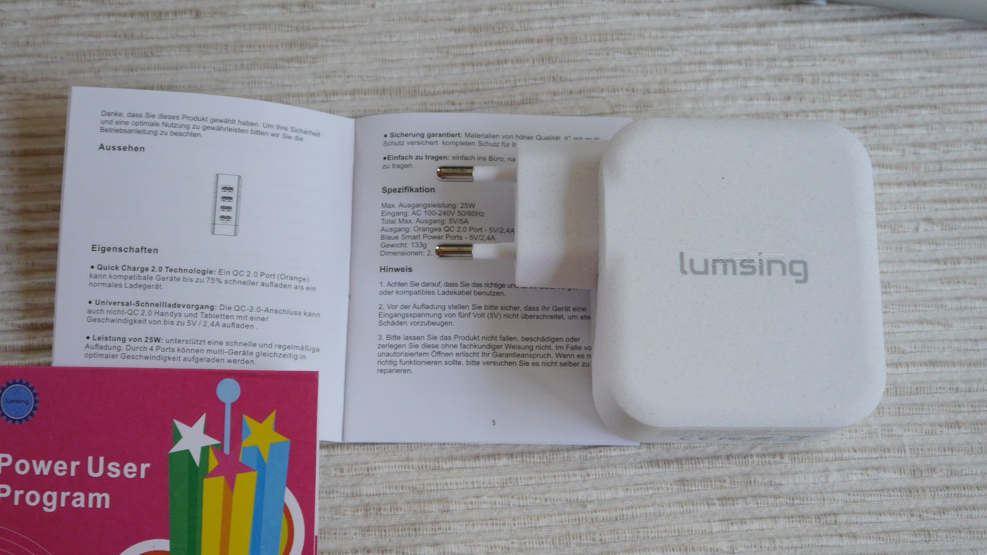

Lieferumfang:
1 x Stecker Ladegerät
1 x 6 sprachige Bedienungsanleitung (auch deutsch)
