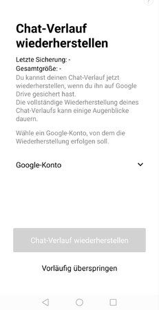

- Darauf wird angezeigt, dass Chatverläufe gefunden wurden und ob sie wiederhergestellt werden sollen. Bestätige diese Abfrage.
- Gib in der finalen Abfrage Deinen Namen ein und Fertig.

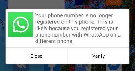

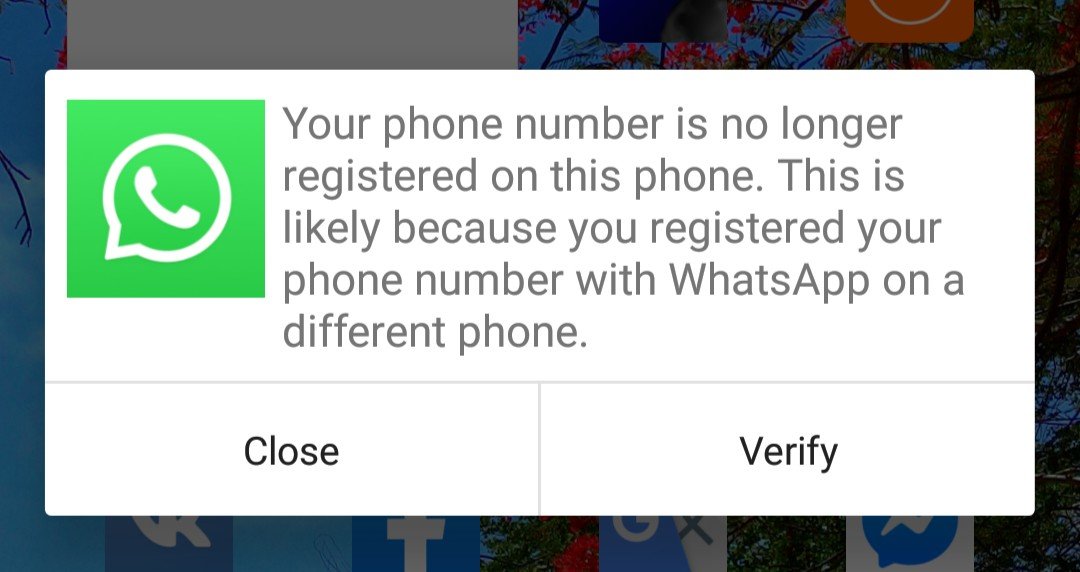

Sowie Du das gemacht hast, wird WhatsApp auf dem alten Phone deaktiv und der nächste Zugangsversuch dort wird Dir verweigert werden.
Wenn Du WhatsApp auf dem alten Phone wieder verwenden möchtest, musst Du Dich dort wieder mit Deiner Telefonnummer anmelden.

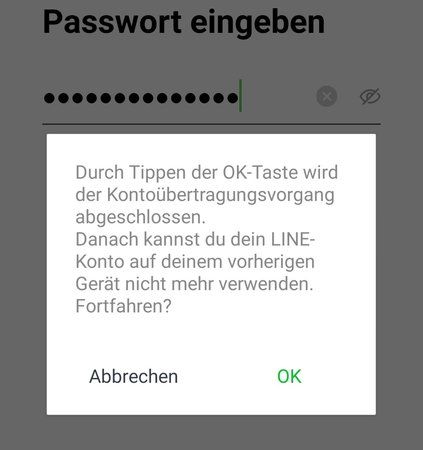

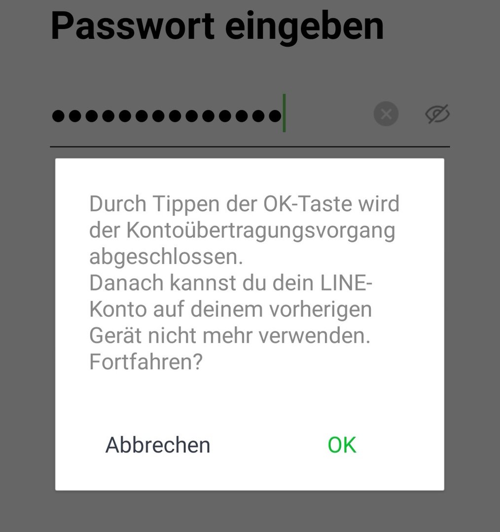

Gleichzeitig mit dem erstmaligen LINE-Login auf dem neuen Phone wird der LINE-Account auf dem alten Phone deaktiviert.
Unglücklicherweise verzeiht LINE keine Fehler. In dem Moment, wo der alte LINE Account auf dem alten Phone automatisch geschlossen wird, werden auch alle Daten, d.h. alle Chat-Verläufe gelöscht. Es ist also unbedingt notwendig, dass Du alle gewünschten Chat-Verläufe vor dem LINE-Login auf einem neuen Phone sicherst.
