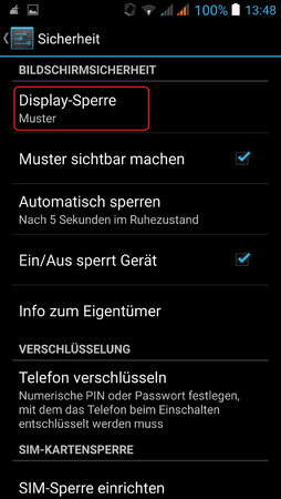

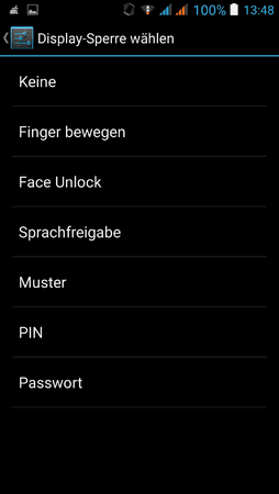

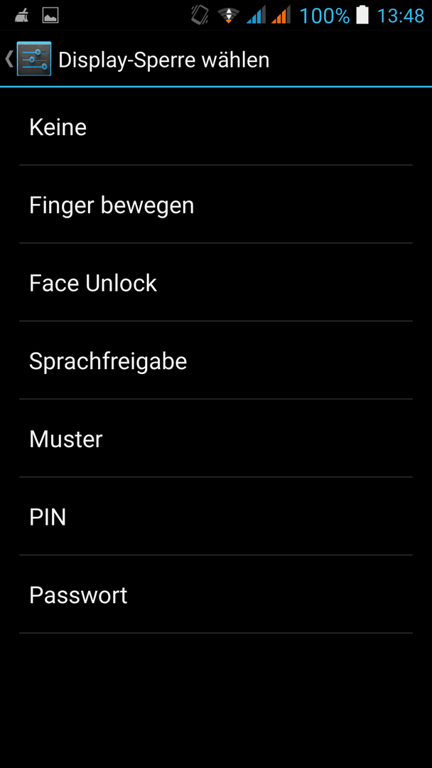

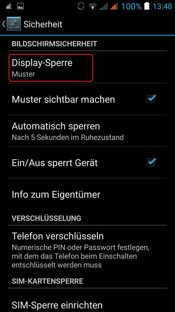

Wenn jetzt noch jemand ne Idee hätte, wie man den Lockscreen ändern kann...:scared:
Entsperren, kannste einigens auswählen auch Face-Unlock, geht:
Einstellungen - Sicherheit - Displaysperre
Als Beispiel hab ich das Muster ausgewählt!

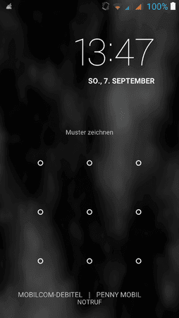

Au warte, ne das mein ich nicht. Mich stört (weil ich es nicht gewohnt bin), dass man zum Entsperren nach oben schieben muss. Ich würde mir gern den Lockscreen so ändern, dass ich zum Entsperren nach rechts ziehe, für Kamera z.B. nach links, für Telefonmenü z.B. nach oben...
Geht das mit der normalen Firmware oder brauche ich eine App für den Lockscreen? Oder weiß jemand, welche Lockscreenapp das K1 verwendet?

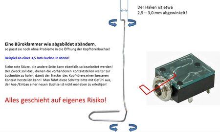

vitali93 schrieb:
Morgen,
habe seit einigen Tagen ein Problem mit meinem K1 Turbo (2GB Ram /1080p) und zwar kommt aus den Kopfhörer nur auf dem linken Kanal ein Ton. Der rechte ist Stumm. Nur wenn ich die Klinke etwas rausstecke, dann kommt auf beiden Kanälen ein Ton, nur wenn ich es dann drehe, kommt gar kein Ton mehr.
Hallo vitali93,
dieses Problem tritt auch bei anderen Geräten gerne einmal auf.
Der Aus-/Einbau einer neuen Buchse ist nicht mal eben zu erledigen,
und öffnen kannst du die verbaute Buchse meist nicht!
Ich stelle dir ein Bild zur Verfügung dass ich seinerzeit für genau dieses Problem an einem Smartphone No.1 S6 erstellt habe.
Diese Vorgehensweise geschieht auf eigenes Risiko!!!
Melde bitte mal zurück ob dein Problem so behoben werden konnte.
Viel Erfolg
