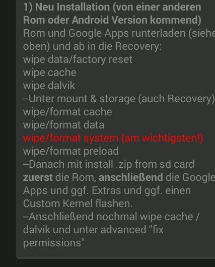

Hallo Leute,
ich habe die letzten Postings aufmerksam gelesen, da ich ebenfalls vor dem Flashen ein sauberes System haben möchte.
Habe lange Zeit ParanoidAndroid genutzt, möchte jetzt aber wieder zurück zu CM.
Also wenn ich es recht verstanden habe, führe ich die Option Clean system to install New Rom aus.
Danach noch manuell Format sdcard und dann das Rom drauf...
Korrekt?
mache es so wie auf den Screenshot, dann bist du safe :)
