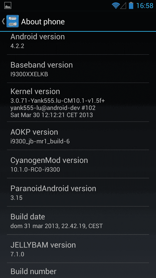

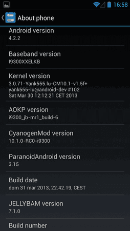

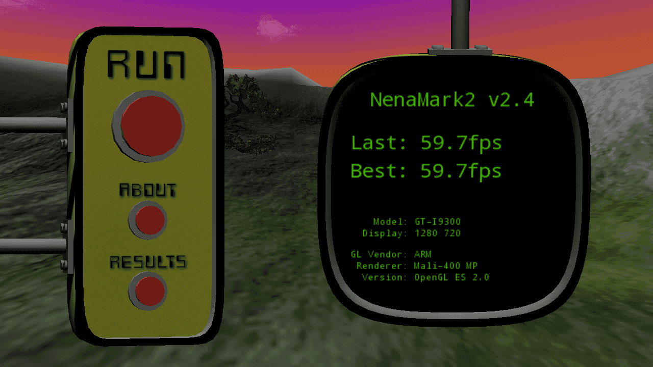

EDIT 3 : ROM geflasht, v1.5f mit meinen Einstellungen geflasht (nur next im Aroma), gebootet, eingestellt, funzt perfekt, erster Nenamark Lauf, siehe Anhang !
