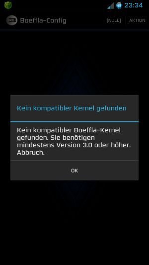

Ich habe das Problem, das die Konfig App zum 3.0b1 Kernel immer sagt sie hätte keine SU Rechte. Hat sie aber.
Nutze aktuellstes SuperSU.
Dann bekomme ich die Auswahl Root neu zu installieren.
Sage ich Root erneut installieren, ist mein ganzes System im Eimer. So richtig komplett. FCs am laufenden Band, so dass ich Backup einspielen musste.
Was bekannt in der Richtung.....??
Ich habe leider ein paar Tage Forum verpasst und 100 pages verpasst. Falls es eine Lösung gab wäre ich für ein link dankbar. Bin noch am aufholen...

Hast Du erst Kernel (3.0) dann die App installiert?
achtung mit busybox!!!!!
bitte nicht auf 1.21.1 updaten. das harmoniert nicht mit der boeffla app.
entweder muss andi die busybox ebenfalls im kernel und /oder app angleichen/installieren, oder die app verweigert den zugriff auf den kernel!
boeffla config app nur kompatibel mit busybox 1.20.2!
boeffla config app NICHT kompatibel mit busybox 1.21.0!
boeffla config app NICHT kompatibel mit busybox 1.21.1!
EDIT... kernel 3.0b1 nochmal flashen, dann gehts :) danke an matt1966! *credits out*

Mußte Kernel neu flashen nach busybox update.
Dann lief alles wie gewohnt und alte Einstellungen der Boeffla App waren noch vorhanden.
Also wer damit Probleme hat einfach Kernel neu flashen.
Reaktionen: zahni71
trotzdem sollte andi die busybox auch updaten. wäre dringend zu empfehlen, nicht das o.g. meldung erscheint.
Genau diese hatte ich auch.
Nach neuem flashen ist busybox zurück zur alten Version.
Immer diese busybox.
Ich hatte das auch. Dann einfach nur neu gestartet und dann ging es auch.
Finde nicht nett, dass die busybox version diesesmal in Verzeichnisse rein geht wo sie nichts zu suchen hat...
Sag mir wo ich die Version statisch gelinkt bekomme, dann mach ich das gerne.
Wie gesagt: restart ohne sonst irgendwas hat bei mir geholfen.

Danke Andi, das war es.
Habe es gerade noch einmal versucht und hat geklappt mit einfachem Reboot. Hatte ich vielleicht gestern doch nicht gemacht. War vielleich zu warm zum Denken.
Alles wieder in Butter.
Hier zeigt allerdings Stericsons App das falsch an.
Wer in einem Terminal "busybox" ausführt sieht, dass sehr wohl die neue Version drauf inst.
Weiss nicht, aber das letzte Busybox Update von Stericson scheint wohl nicht ganz das gelbe vom Ei zu sein...
