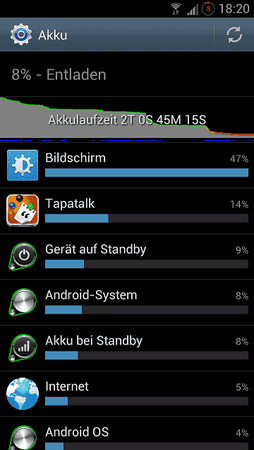

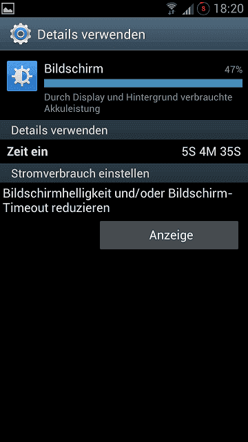

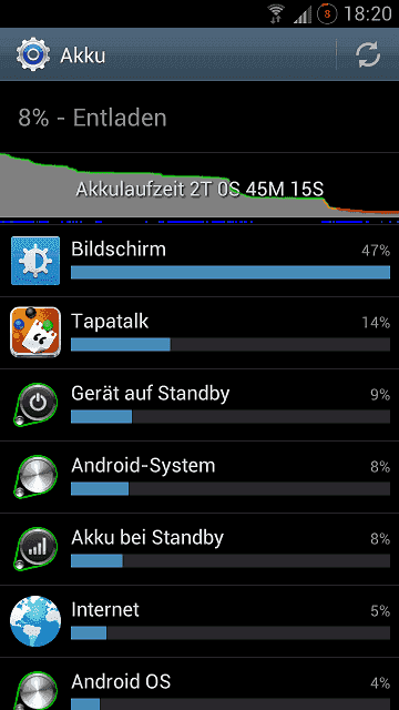

Akkulaufzeit stimmt auch :thumbup:

Ich hatte immer gut unter 30c. Meist so um die 25-30c.. wenn ich ne Weile gezockt habe vielleicht auch mal 32-35, mehr aber nicht.
Aber ich habe nie so eine Akkulaufzeit geschaft,.. 2t und 5std screenon... die Akkulaufzeit ist schon stark.
