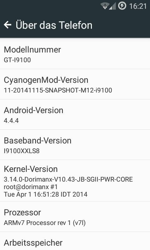

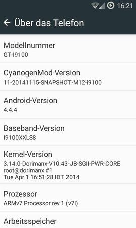

Der dori v9.43 auf cm11???wtf poste mal Screenshot das glaub ich dir nicht^^
Ich habe aktuell sogar v10.43 drauf :) 1417015323225.jpg
Siehst du darin nun einen merkbaren unterschied zwischen den 9.43er und den 10ner? Bzw welcher kernel läuft besser und was für eine Akkulaufzeit erreichst du?
Einen Unterschied zwischen dem 9er und 10er Kernel sehe ich nicht direkt. Zur Akkulaufzeit kann ich ebenso wenig sagen da mein Akku schon etwas älter ist, aber knapp einen Tag hält der schon durch ^^

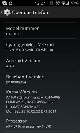

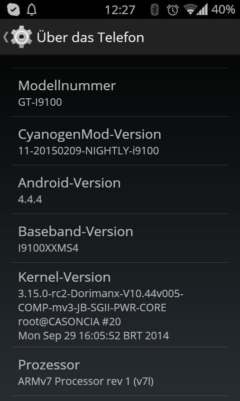

@franc
Reaktionen: j1gga84 und franc
Nick Knight schrieb:
Bild: Dorimanx 10.44
Danke, also spiele ich mal den Dorimanx 10.44v008 drauf von diesem Tread wo ich schon war aber mir nicht sicher war ob der aufs CM 11 passt, weil das nicht dabei steht (vielleicht ja irgendwo in den 4000 Seiten ;) )
Ich nehme an, ob v005 oder v008 nimmt sich nichts.
Den Unterschied kannst Du in den letzten paar Seiten dort nachlesen. "Musikbugfix"
Gruß Nick
Reaktionen: j1gga84
