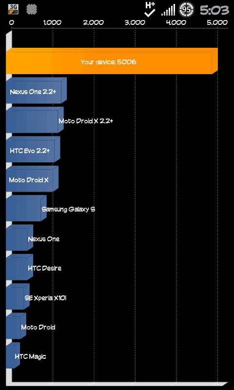

Mit 1,6 Ghz habeich die 5000 geknackt..nicht schlecht.. ;)

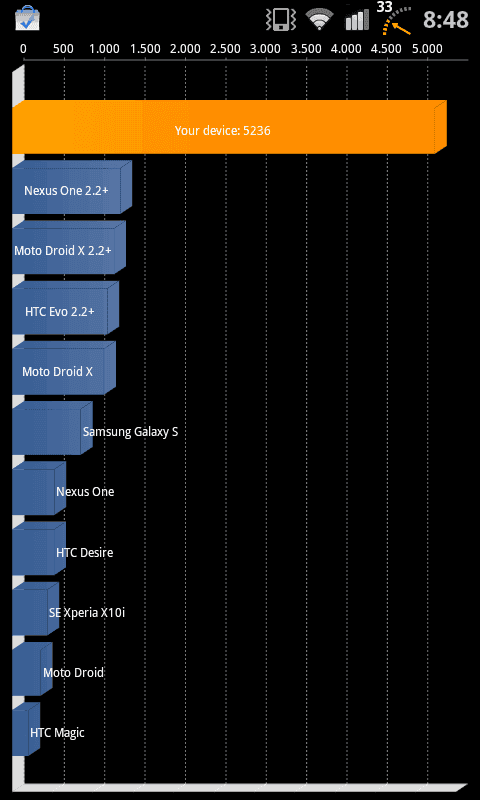

EDIT: 4100 (nutzlose) Quadrantpunkte bei 1200 mhz
EDIT2: ok, dann lege ich meinen Schwa.. auch mal auf den Tresen :drool:
bei 1600 mhz:
