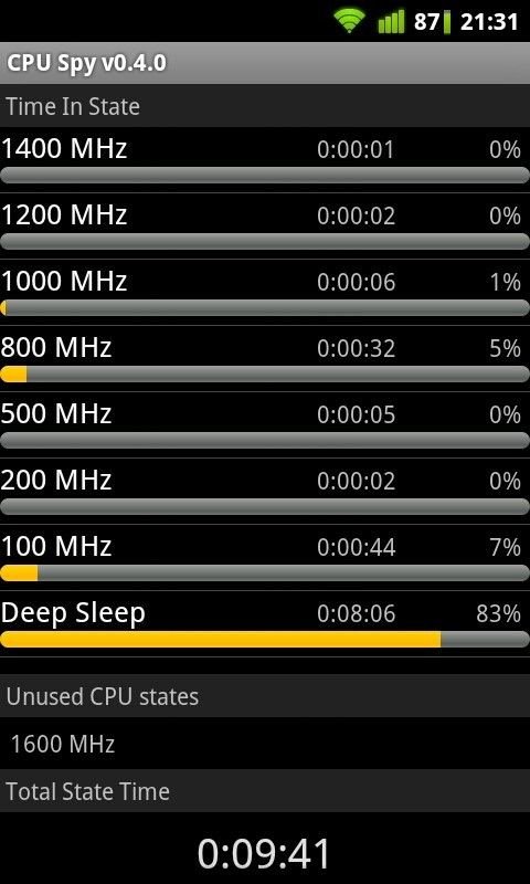

Chaos-PC schrieb:
habs mal knapp 10 min. laufen lassen. wie sind eurer meinung nach die deep sleep zeit?
Gesendet von meinem GT-I9100 mit Tapatalk
fein, 83% von knapp 10 min. im DeepSleep, was willst du mehr.
Über Nacht bzw. über längere Zeit sinds dann noch bessere Werte.
Bluetooth, WLan und Mobiles Netz über Nacht AUS
und du erreichst locker 95%-98% DS und verlierst 1-3% Akku.
Was will man/frau mehr :thumbsup:
