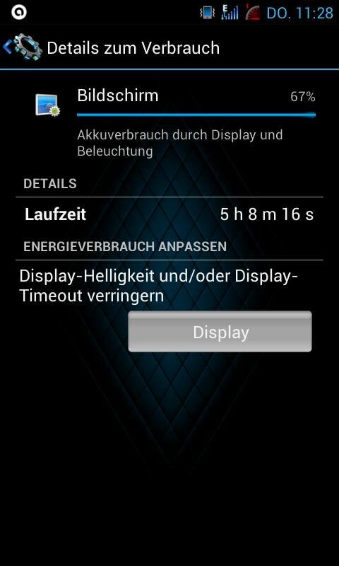

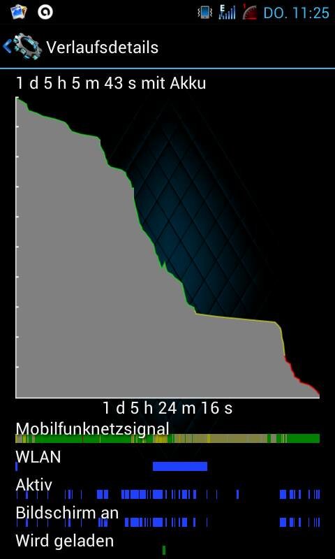

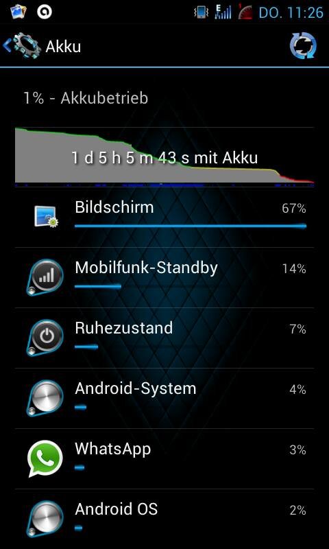

Hier mal ein paar Screenshots was so möglich ist ;)
Zwischendrin hatte ich es mal 2 Minuten am PC hängen weil ich eine Datei übertragen habe aber das macht ja den Bock nicht fett ;)
Artc0re schrieb:
Der Kernel ist für mich derzeit der, der am flüssigen läuft und die Akkulaufzeit ist auch nicht schlecht.
Aber was ich bemerkt habe das die mDNIe Tweaks nicht laufen und auch nicht im System vorhanden sind dort wo sie beim Dori und original Siyah liegen(direkt im Home Verzeichnis / ).
Vielleicht kann das jemand in xda Posten hab dort keine Berechtigung.
Hab ich mal für dich übernommen:
