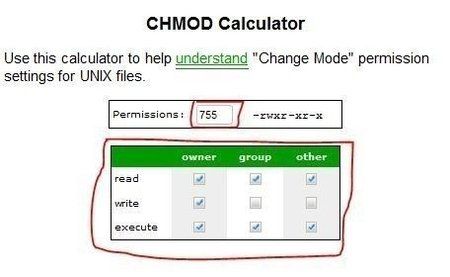

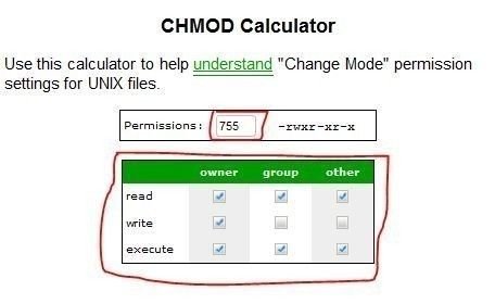

Das init.d Script mit den Beispielen kann hier xda-developers geladen werden. Dazu:
1. Datei nach /system/etc/init.d/ verschieben
2. Ändern des Benutzers und der Gruppe zu "root"
3. Berechtigung auf 755 setzen
4. Neustarten

e./ Zum setzen der permissions (Berechtigungen) fand ich mecss Beitrag aus dem Siyah Kernel Thema sehr interessant.
mecss schrieb:
Für alle, die mit der Zahl der Berechtigungen und der grafischen Umstellung nicht klar kommen... ;)
CHMOD Calculator
Reaktionen: krapfl, shotek, stefan1381 und 2 andere
