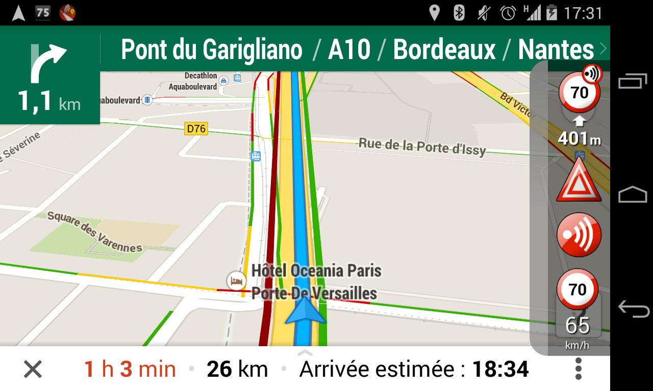

Ich bin eher auf der Suche nach sowas - "Traffic, Radars & GPS - Glob":
https://play.google.com/store/apps/...utm_medium=AndroidPIT&utm_campaign=AndroidPIT
Die App wäre vom Grundgedanke perfekt. Sie läuft im Hintergrund und sobald man die App wechselt, erscheint ein Widget im Vordergrund.
Widget: https://lh6.ggpht.com/RtElFh7rb6vb-NZm6DNVwkUa_dnevA5jXZ8ooKkc8gZ23kdvmdwdLNKD6z_PA2SMQnQ=h900
Leider wird mir nicht die dort vorliegende Geschwindigkeitsbegrenzung angezeigt, ich gehe davon aus, dass die Daten, von meinen Autobahnen und Bundesstraßen in der Nähe, nicht vorhanden sind. Ich würde Sie gerne einpflegen, leider wüsste ich nicht wie.
Wenn irgendjemand sich besser mit der App auskennt oder eine Alternative kennt, bitte Info an mich, vielen Dank :)

So wie ich das sehe, lebt diese App von anderen, die schon dort gefahren sind. Wenn das nicht stattfindet, gibts auch keine Daten.
Woher die Blitzerdaten kommen, ist nicht ersichtlich.
Um die blitzer daten geht es mir in diesem fall nicht. Daher lasse ich die nun mal außen vor.
Zu deiner Theorie: wenn es durch andere lebt... wieso kann ich dann keine tempolimits angeben, das wäre ja kein Problem, ich würde das sofort tun, dass ist ja der Sinn einer Community...
Anscheinend muss ich wohl abwarten bis Google Maps oder Waze die Tempolimitis wie bei Navigon, Nokia Here implementiert...
