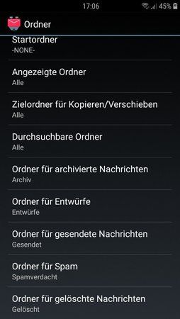

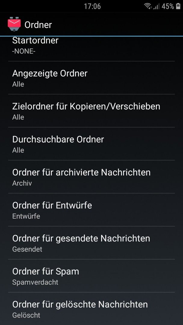

Laut Googlen geht es bei K9 angeblich so:
"Weg ist folgender: Im Posteingang -> Menü -> Einstellungen -> Kontoeinstellungen -> Ordner. Da kannst du das entsprechend auswählen."
Jetzt verstehe ich was du meinst.
Hat leider auch nicht funktioniert. Die Mails lassen sich dennoch nicht kopieren/verschieben.
War aber schon eine clevere Idee. Danke, auch wenn es nicht zum Erfolg geführt hat.
Ich verstehe die Lösung nicht ganz:
Archivieren rückgängig machen
