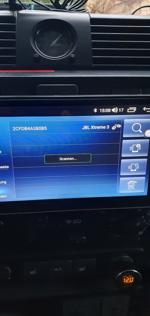

eigentlich hatte ich mir alles so einfach vorgestellt aber das klappt wohl nicht und ich brauche Hilfe.

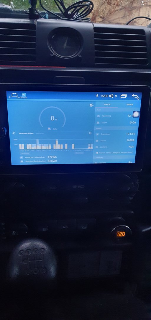

Ich habe mir das: JY-UQS03N4G-B-DA gekauft um es in meinem Camping Defender als "Schaltzentrale" und Musik Quelle zu nutzen. Ich wollte Apps zur Steuerung der Kühlbox, des Solarreglers usw. installieren sowie einen Bluetooth speaker zur Musikausgabe koppeln.
Das einzige was ich geschafft habe, ist den solarregler per Bluetooth zu erreichen aber auch nur, wenn den fcc launcher nutze.

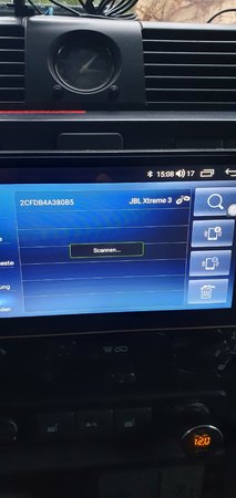

Jetzt meine Frage. War ich zu optimistisch und besteht einfach nicht die Möglichkeit z.B eine Jbl xtrem3 für die soundausgabe zu nutzen ( angezeigt wird die Box aber koppeln geht nicht ) und ist das System nicht dafür gemacht um Zubehör Apps wie alpicool ( kühlschranksteuerung) zu nutzen. Auf einem "normalen" android telefon klappt ja alles.
Weiter gefällt mir die Radio App von joying nicht. Gibt es da Alternativen ?
danke für eure Unterstützung
Gruß Stefan

Ich dachte, das Radio kann mehr. Wenn schon ein Bluetooth Lautsprecher erkannt wird müsste es den doch ansteuern können. Genauso mit den App's. Wenn der Solarregler erkannt wird, sollte doch auch der Kühlschrank gehen. Sogar meine Smartwatch wird erkannt. Habe das Prinzip, was geht und was nicht, noch nicht verstanden.
Gruß Stefan
Du hast bei dem Radio zwar Bluetooth, sehr wahrscheinlich aber nur einen Empfänger und keinen Sender/Empfänger (vereinfacht gesprochen). Zumindest liest sich das so.
Heißt, du wirst zwar von einem sendenden Gerät Musik/Daten empfangen, nicht aber vom Radio an ein anderes Gerät senden können.
Ist in der Regel auch nicht die Aufgabe eines Radios, bzw. einer Headunit.
Ein Smartphone kann eben beides - senden & empfangen.
Bedeutet für dich: Das, was du mit dem Radio vorhast, wird so nicht funktionieren.
Reaktionen: hurcoman und Namib007
