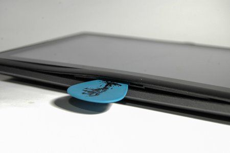

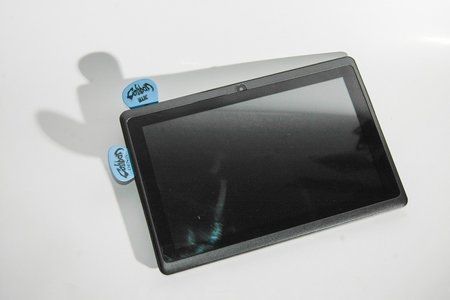

Hier sind die Bilder.
Es geht auch mit nur einem Plek, aber mit 2 finde ich es einfacher. Ich habe keinen Schraubenzieher benutzt, da mir das Metall evtl irgendwas kaputt machen könnte, was beim Plastik weniger wahrscheinlich ist.

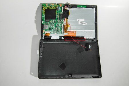

Beim Zusammendrücken aufpassen, dass ihr das KAbel vom Lautsprecher nicht in dem markierten Bereich einklemmt, ist mir gerade passiert :p

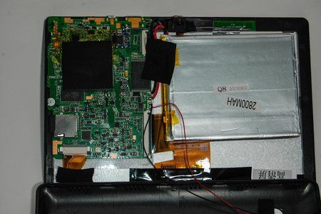

Board, Akku. Es sieht aus, als würde ein größerer Akku locker rein passen.
Und nochmal mit einem Plek. Man muss es auch gar nicht so weit rein schieben, es reicht, wenn es 90° zum Display eingesteckt wird und dann einmal vorsichtig rundherum gefahren wird. Das klappt die Halter auf. Aber auch wieder auf das Kabel vom Lautsprecher aufpassen!
