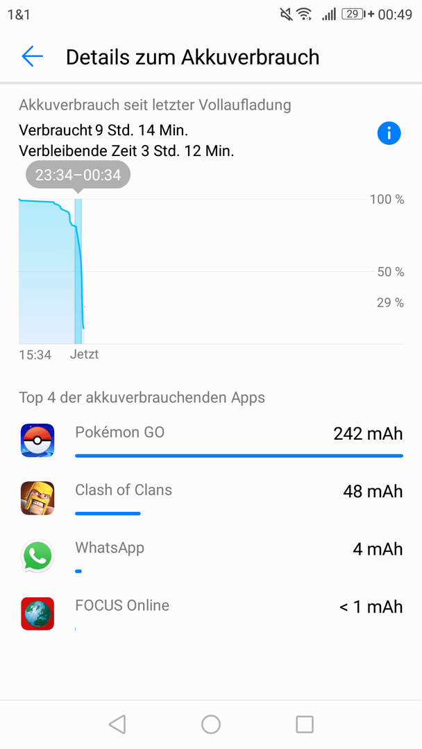

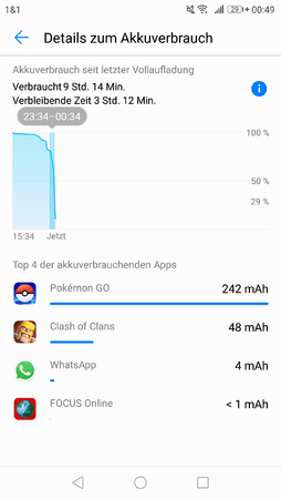

Seit ca 2 Monaten hab ich mit immer schlimmer werdenden Symptomen Probleme mit dem Akku des P9.
Entweder die Ladestandsanzeige schmilzt nur so dahin (40% in 20 min) oder der Wert springt (neuerdings) innerhalb von 20 min von 90% auf 20 %.
Nach dem Laden bleibt die Anzeige länger auf einem Wert (wie 100) um dann schnell wieder abzufallen.
Beim Laden nach eigenständigem Ausschalten des Gerätes (zur Kalibrierung des Akkus mehrmals ausgehen lassen und wieder auf 100% geladen) beginnt der Akkustatus oft schon bei 24% (Nachdem das Handy bei 3% ausgegangen ist).
Eigentlich bietet Huawei nur 6 Monate Garantie auf Akkus..bei dem Huawei P9 hat mir der Service via Chat jedenfalls versichert, dass dies hier 24 Monate sind.
Der Huaweiservice hat mir jedenfalls vorm Einschicken ein Reset aus dem Startmenü empfohlen..bringt das überhaupt noch was..hab kein Bock alles neu einzurichten. Ich denke der Akku hat eine defekte Zelle.

Der Akku besteht aus mehreren Zellen. Wenn also ein Akku aus 4 Zellen besteht und du ihn auf 100% lädst, zeigt das Handy erst einmal auch 100% an. Beim Entladen will das Handy dann irgend wann auf die defekte Zelle zugreifen, da ist aber keine Ladung und schon kommt es zu dem Sprung um ca. 20%.
