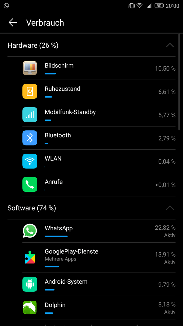

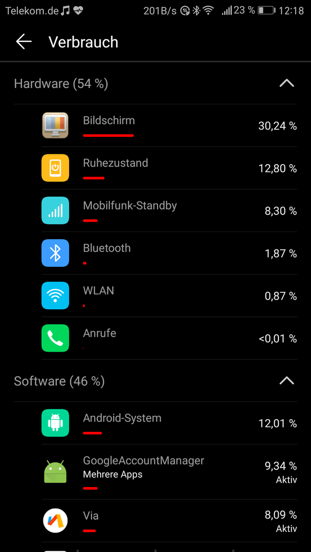

Hi, hab jetzt mal das selbe gemacht wie Holzi, sprich einen rollback auf MM, danach die beiden Updates B360 und B370 und alles komplett neu eingerichtet. Bei mir hat sich die laufzeit leider überhaupt nicht verbessert (ist genauso wie davor), sogar im Flugmodus ohne jegliche Benutzung hab ich einen extremen Akkuverbrauch.
Ich meine das kanns doch eigentlich nicht sein, wenn man das P9+ den ganzen Tag über im Flugmodus hat und noch nicht mal drauf schaut, dass dann der Akkuverbrauch so extrem hoch ist!
Bearbeitet von: Leuter - Grund: Bitte große Bilder spoilern!

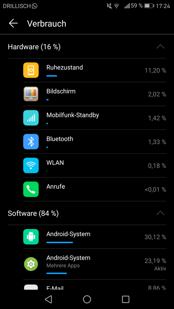

Das ist sehr komisch. Teste mal folgendes. In deinem zweiten Screenshot steht Android System (das an zweiter Stelle). Dort klickst du drauf und dann auf Informationen. Danach auf "stoppen erzwingen". Vielleicht hängt da etwas. Ein Versuch ist's allemal wert.

Ist doch eigentlich auch komisch das in der Akkustatistik zweimal "Android System" auftaucht oder ist das bei euch ebenfalls so?
Ist bei mir auch so. Also wahrscheinlich normal.

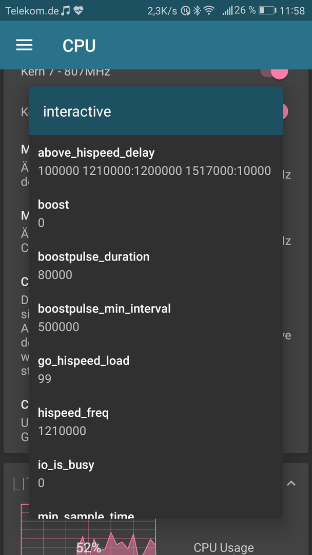

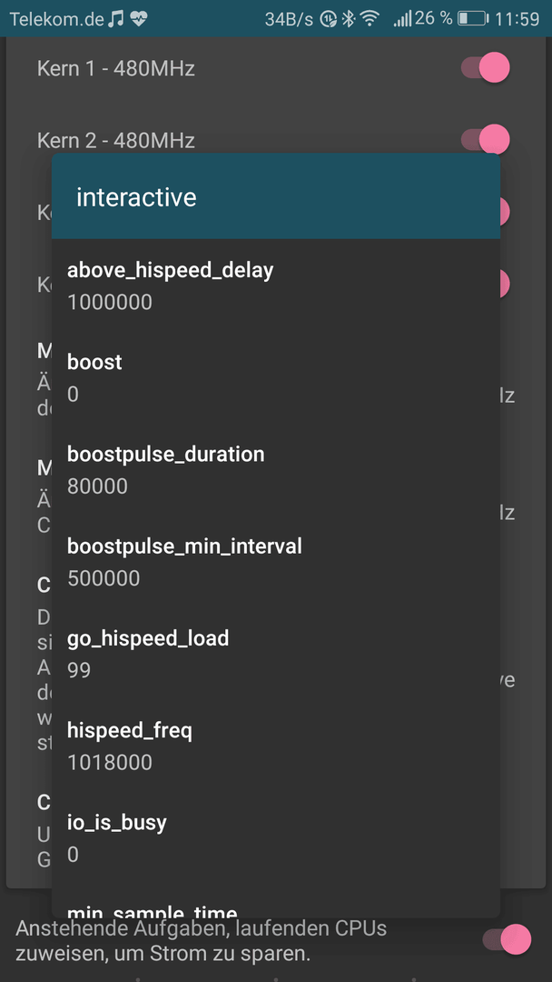

Mahlzeit:)

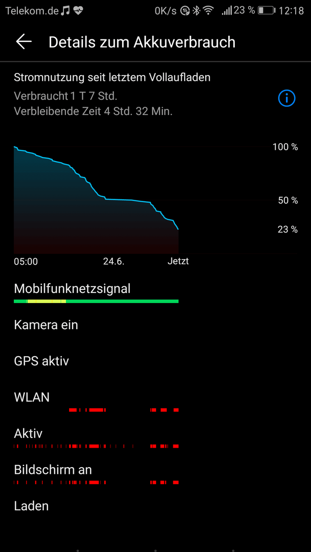

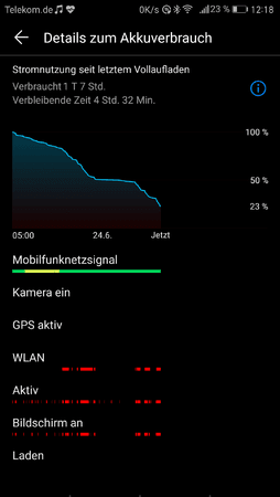

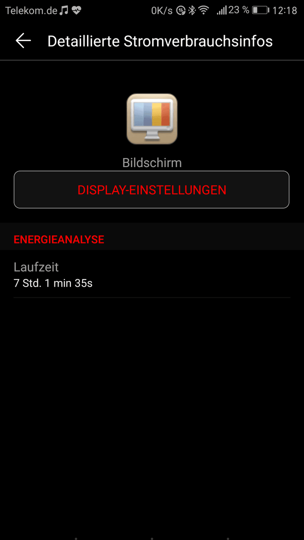

ich experimentiere gerade mit anderen
CPU Governor Einstellungen und das sind die Ergebnisse seit gestern morgen 5 Uhr.
Screenshot_20170624-121824.png Screenshot_20170624-121801.png Screenshot_20170624-121808.png
Hauptsächlich browsen, ein paar Youtube Videos im Browser und ein bisschen Musik über Bluetooth.
Aber sonst habe ich alles abgeschaltet was Strom saugt, nur diese Datenkomprimierung habe ich mal eingeschaltet (Blattsymbol)
Mit root gibt es doch viele viele schöne Möglichkeiten.
Ich glaube, ich muss das auch mal wieder angehen. Akku langt mir eigentlich aus, aber irgendwie fehlt mir doch was :D
Die letzte Akkuladung sieht bei mir schon wieder deutlich schlechter aus.
Jetzt habe ich auch wieder das 2. Android System und Google Play Dienste ganz oben im Akkuverbrauch.
Letzte Nacht nen Verbrauch von 8% gehabt von 90% auf 82% trotz gutem Empfang.
Meine Akkulaufzeit im Ruhezustand hat sich jetzt deutlich verbessert, nur noch 1-2% über Nacht (hab aber nicht groß was geändert). Bei Benutzung rauscht der Akkustand aber ziemlich flott nach unten, komm nur noch auf 3 aller höchstens 4 Stunden SOT, unter MM war ich mal bei 8 Stunden!

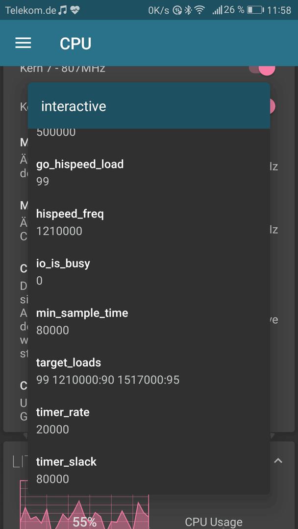

Daher würde mich interessieren was du beim CPU Gouverneur eingestellt hast, hab schon mal damit rumgespielt hab aber bis auf ein sehr ruckelndes System noch nichts erreicht :)

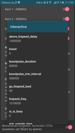

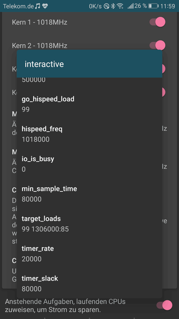

Das waren meine Einstellungen des Interactive Governors:
Mein P9 Plus war allerdings dann doch ein bisschen träge in der Bedienung. Ich teste mal weiter;)

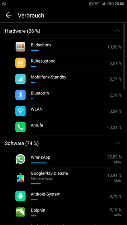

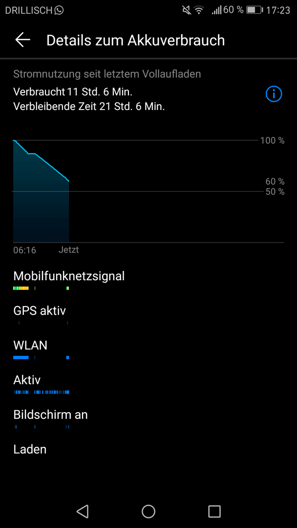

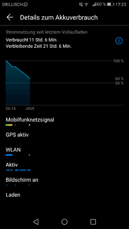

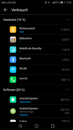

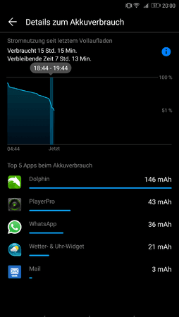

Das Akku-Verhalten ist für mich nicht nachvollziehbar. Es gibt Tage/Stunden, da sakt der Akkuverbrauch in einer gemächlichen Linie ab. Nachts dann bei vlt. 5% Verlust im Standby. Und dann wiederum rauscht die Kurve so schnell gen Null, aber auch im Standby, das ich gegen Mittag nur noch 40-50% Akkustand habe.
Mensch Leute, ihr macht mir Angst! Ich habe mit der 370iger eigentlich noch keinen massiven Akkuverlust.
Hält weniger als vorher, ja - aber komme noch gut über den Tag.
PS: Bei dem Plus von meiner Freundin lohnt sich nicht zu schauen - sie zockt in jeder freien Minute...

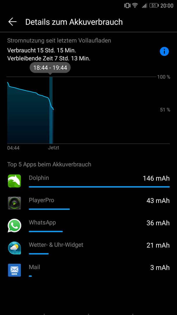

Bei meinem war es am Anfang (B360 u. B370) auch noch ok. Nach ein paar Wochen stellte sich jedoch der massive Verbrauch ein. Bin jetzt wieder bei B181 und warte ab. Akkuverbrauch ist jetzt (nach dem letzten Laden am Sonntag und Nutzung wie immer) bei 56%. Mit der B370 einfach unterirdisch und absolut:thumbdn:
