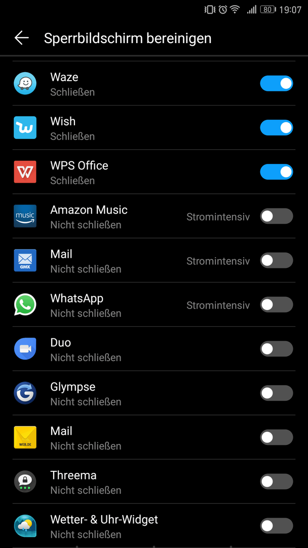

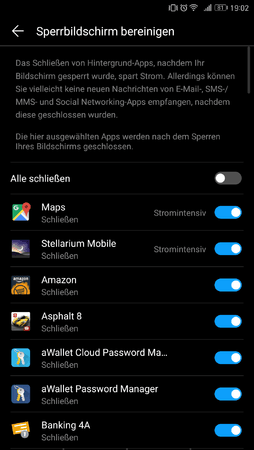

@juez
Probiere mal unter Einstellungen/ Apps/ Einstellungen/ spezieller Zugriff/ Akkuoptimierungen ignorieren und dann oben alle Apps auswählen.
Dann werden dir alle angezeigt. Aktiviere dann da mal deine Akkuapp.
Überprüfe bitte auch folgendes: Einstellungen/ Apps/ deine Akkuapp anklicken/ Akku/ Automatischer Start der App aktivieren .
... nicht vergessen, dass die aktivieren Apps geschlossen werden - wenn du eine App weiter laufen lassen möchtest, musst du sie deaktivieren (Screenshot).

@scope3x Hallo, leider ist auf meinem Phone "Einstellungen/ Apps/ Einstellungen/" kein Menu mit "spezieller Zugriff/ Akkuoptimierungen" zu finden - hast du vielleicht eine andere Android-Version (7.0)? Ich bin auf 6.0. Ich hab lange nach etwasVergleichbarem gesucht...Unter "Apps/Alle Apps" ist mein BatteryApp nun unter den Aktivierten.
Unter "Apps konfigurieren" habe ich für die App zudem eingestellt: "Über andrern Apps einblenden"
Unter Einstellungen/ Apps/Battery Alert/Akku habe ich die Option "Bei ausges.Bildschirm weiter ausführen" nun aktiviert, vielleicht geht das in die Richtung.
("Sperrbildschirm bereinigen" (deine Screenshots) finde ich nicht.).
Immerhin ist dann der Alarm während eines Telefonanrufs losgegangen... (suboptimal, aber wohl besser als nichts ;-).
Ich werd mal Erfahrungen sammeln und die Ergebnisse mitteilen.
Gruss, juez
