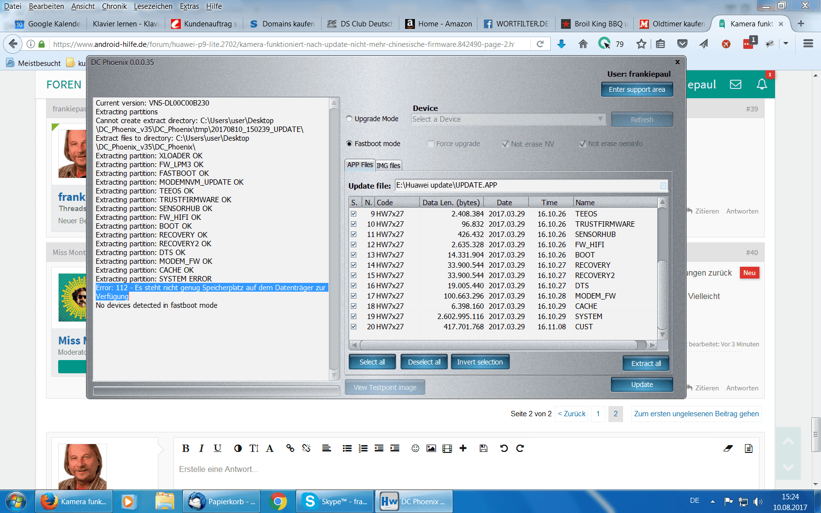

Sieh mal: Und Werkseinstellung Rücksetzung hatte ich schon zu ganz am Anfang gemacht.
Die Fehlermeldung bezieht sich tatsächlich auf Dein Desktop-Verzeichnis. Kannst Du Deinen Rechner freischaufeln?
edit: außerdem steht da, dass kein Gerät im Fastboot-Modus erkannt wurde. Hast Du das Handy ausgeschaltet, mit dem Rechner verbunden und mit Leiser + Ein/Aus gestartet?
