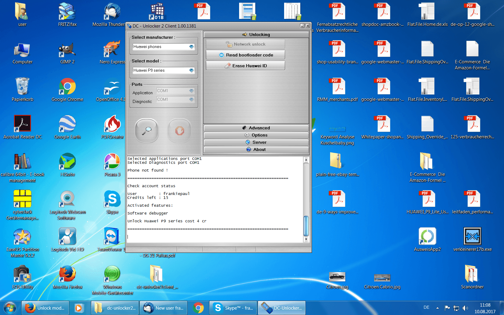

Den DC-Phoenix habe ich nun installiert und mich angemeldet.
Bekomme aber ein anderes Bild als von dir in der Anleitung angezeigt.
Habe ich evtl. ein falsches Programm installiert?
Ja, das ist der DC Unlocker. Der erste Link in "meiner" Anleitung führt direkt zu DC Phoenix.
