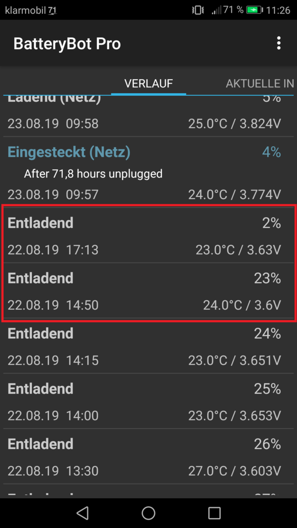

Hi,
ich habe mit meinem P9 Lite folgendes Problem. Der Akku fällt einfach unwillkürlich auf einen einstelligen Wert. Gestern z.B. von ca 23% auf 2%, bzw das Gerät hat sich ausgeschalten. Beim Anschalten war der Akku komplett leer und zeigte 2% an. Im Log konnte man den Fall deutlich erkennen.
Das Handy war in dem Zustand ohne WLAN/DATA und war einfach auf dem Tisch gelegen.
Der Akku wurde vor ca 2 Wochen neu eingebaut.
Hat jemand Vorschläge zur Lösung?
Danke & Grüße

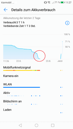

Man erkennt, sowie das Mobilfunk-Signal schwach wird, steigt der Akku-Verbrauch rapide an. Meine Lösung siehe nächsten Beitrag.
Akkuverbrauch System-Ui

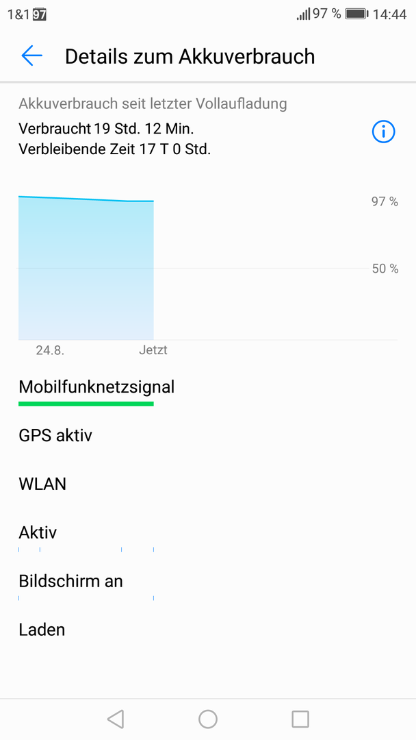

Zeig doch bitte mal das entsprechende Bild von Deinem Akku-Verbrauch:
Wie lange hält Dein Akku im Standby, auch ca 17 Tage wie bei mir?

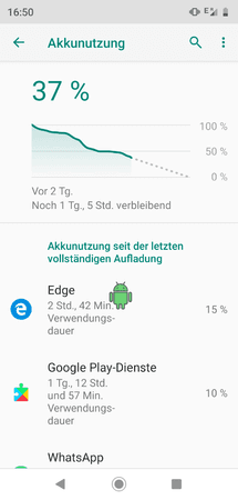

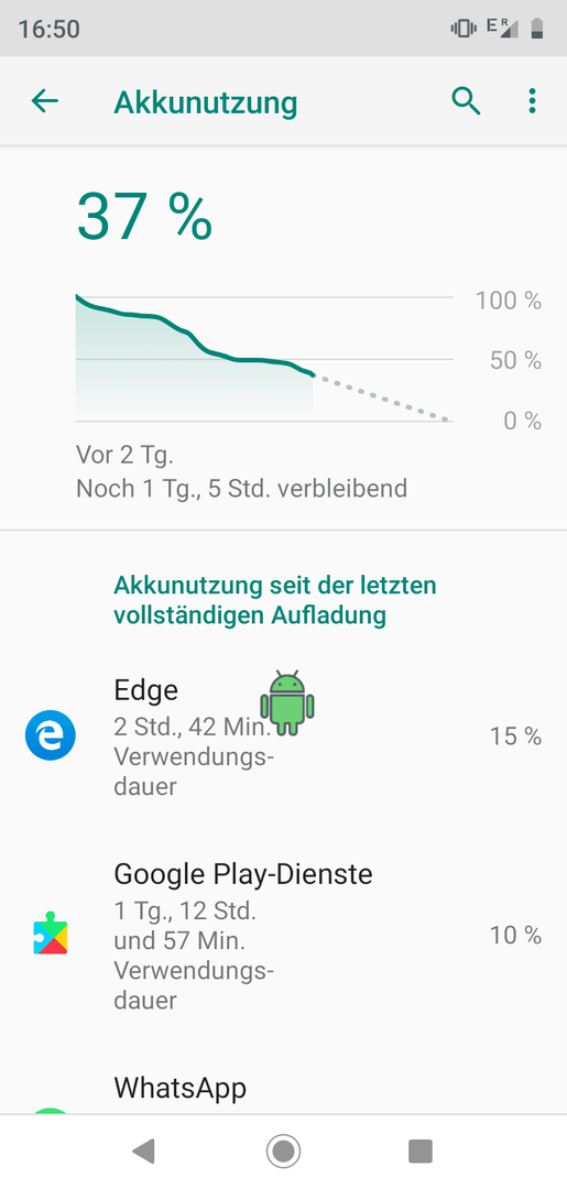

Nein, sicher nicht mein Freund. Das ist auch nicht mein Bestreben mich ins Koma zu sparen und nix mehr von meinem Handy zu haben.
Und beim besten Willen, das ist wohl auch nicht Gegenstand oder das Problem dieses Threads hier.
Aber wenn es dir hilft: mein Gerät ist auf LTE (empfohlen lt.den Einstellungen) eingestellt. Dauerhaft, und trotzdem fällt mein Akku deshalb nicht von 23%auf Null.
