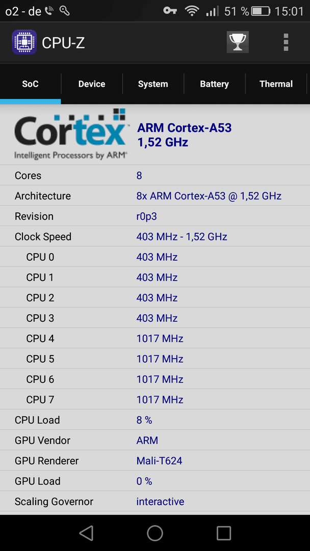

CPU-Z zeigt auch 8 Kerne, aber Frequenz 403 MHZ - 1,52 GHz

[DOUBLEPOST=1443183247,1443182377][/DOUBLEPOST]Auch Geekbench3 zeigt die Frequenz der CPU max. 1,52 Ghz
[DOUBLEPOST=1443183430][/DOUBLEPOST]Kann es sein, dass die CPU "gedrosselt" ist??
Zeigt es bei mir auch an... Aber bei mir ist alles in Ordnung. Unter Last steigen die MHz Werte aber auch wie gewünscht. Find es nur krass das permanent alle Kerne aktiv sind. :confused2:
