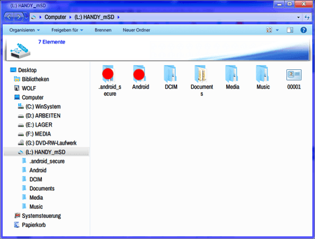

Was sich auf der SD-Karte befindet bleibt erhalten.
Vorsicht: Bei verschobenen APPs sollte man die SD-Karte formatieren oder am PC bearbeiten.
Ein erneutes Verschieben der APPs kann Probleme verursachen weil die alten Daten der verschobenen APPs noch vorhanden sind.

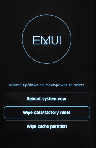

Methode A:
1.Im ersten Schritt das Mobiltelefon ausschalten.
2.Danach drücken und halten der Tasten Lautstärke+ und Ein-/Aus-Taste.
3.Mit den Lautstärke-Tasten die Option auswählen "wipe data/factory reset", und mit der Ein-/Aus-Taste bestätigen.
4.ERNEUT mit den Lautstärke-Tasten die Option auswählen "wipe data/factory reset", und mit der Ein-/Aus-Taste bestätigen.
5.Im nächsten Schritt die Option "reboot system now" anwählen und mit der Ein-/Aus-Taste bestätigen.
Methode B:
1.Nachdem das Gerät ausgeschaltet wurde, die Lauter- und Ein-/Aus-Taste gleichzeitig gedrückt halten.
2.Die Ein-/Aus-Taste loslassen und die Lauter-Taste weiterhin gedrückt halten.
3.Sobald das EMUI-Logo auf dem Bildschirm erscheint, die Lauter-Taste loslassen.
4."wipe data/factory reset" mithilfe der Leiser-Taste auswählen, dann die Ein-/Aus-Taste drücken.
5.ERNEUT "wipe data/factory reset" mithilfe der Leiser-Taste auswählen, dann die Ein-/Aus-Taste drücken.
6.Im letzten Schritt die Option "reboot system now" anwählen und mit der Ein-/Aus-Taste bestätigen.
Das Gerät wurde auf die Werkseinstellungen zurückgesetzt, ALLE DATEN WURDEN GELÖSCHT !!

Methode A:
Methode B:
