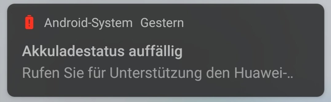

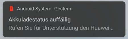

Hallo Leute,
Ich habe seit einigen Tagen Probleme mit dem Akku meines P30 Pro..
Das Akku lädt nur noch bis (genau) 60%, was ich mir absolut nicht erklären kann. Beim einstecken des fastcharge Kabel kommt jedes mal die Meldung "Akkuladestatus auffällig, bitte kontaktieren Sie den Huawei Service".
Auch bei einem normalen Ladekabel und
Wireless Charging habe ich das selbe Problem.. Screenshot_20201126_084051.jpg
Ansonsten läuft das Akku mit den begrenzten 60% trotzdem noch sehr gut und auf Grund der hohe Akkukapazität komme ich damit durch den Tag. Trotzdem denke ich nicht wirklich, dass das Akku in irgendeiner Art kaputt ist sondern es sich um einen behebaren Fehler handelt.
Kann mir jemand in irgendeiner Hinsicht helfen?
Grüße
Adrian
Und warum kontaktierst du den Service nicht?
Reaktionen: schattenkrieger
@HuaweiAddi Starte die "Support" App, da kannst Du analysieren und den Support kontaktieren.
Reaktionen: HerrDoctorPhone
Smart Charge mal deaktivieren.
