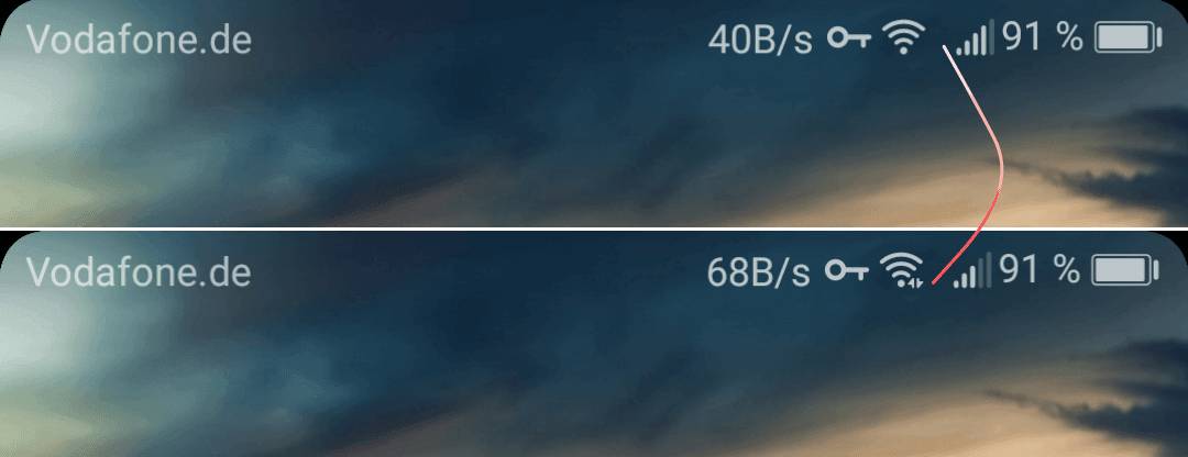

# Wie zeigt sich denn der Client (das P10) im Router-Menue "während" solcher Feststellungen? Aktiv oder inaktiv?
# Ist ggf. eine Energiesparfunktion im Router aktiv?
# Ist das Symbol für die WLAN - Verbindung in der Statusleiste ganz weg und wird es erst (wieder) bei Bildschirmaktivierung plötzlich sichtbar? Wie sieht das dann aus, wenn man nur kurz den Powerknopf betätigt: Symbol zu sehen?
Es wird aber "nicht" verwechselt mit der Anzeige, für aktive Datenübertragung per WLAN, oder?
Das Symbol ist ganz weg oder wird nur ergänzt durch die Aktivitätsanzeige des Symbols?

Wenn ich mit dem Router verbunden bin, ist das Wlan-Zeichen ständig in der Statuszeile zu sehen.
Auch wenn das Display lange angeschaltet bleibt.
Bin ich mit dem Router nicht verbunden, kommt das Zeichen bei Display an kurz hoch, bleibt dann eine Zeit und ist dann wieder gelöscht.
