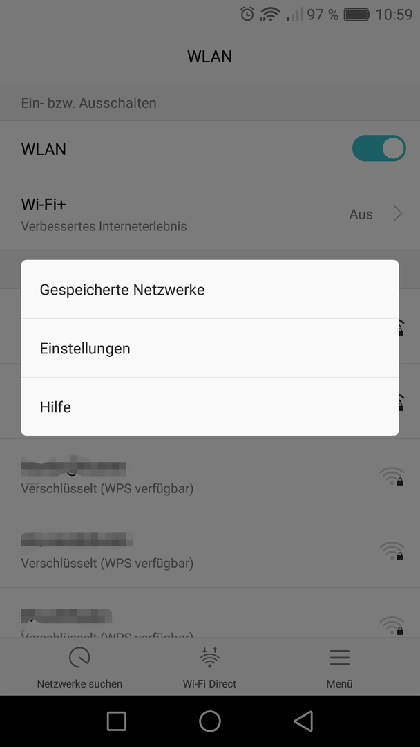

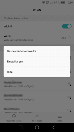

Wenn du auf Einstellungen und dann auf WLAN tippst, dann hast du im folgenden Fenster unten drei Symbole. Tippe dort auf Menü und dann auf erweiterte Einstellungen.

Ich glaube ich habe Tomaten auf den Augen, aber die Netzwerkverbindungsmethode finde ich bei mir wirklich nicht...
So sieht mein WLAN Menü aus:

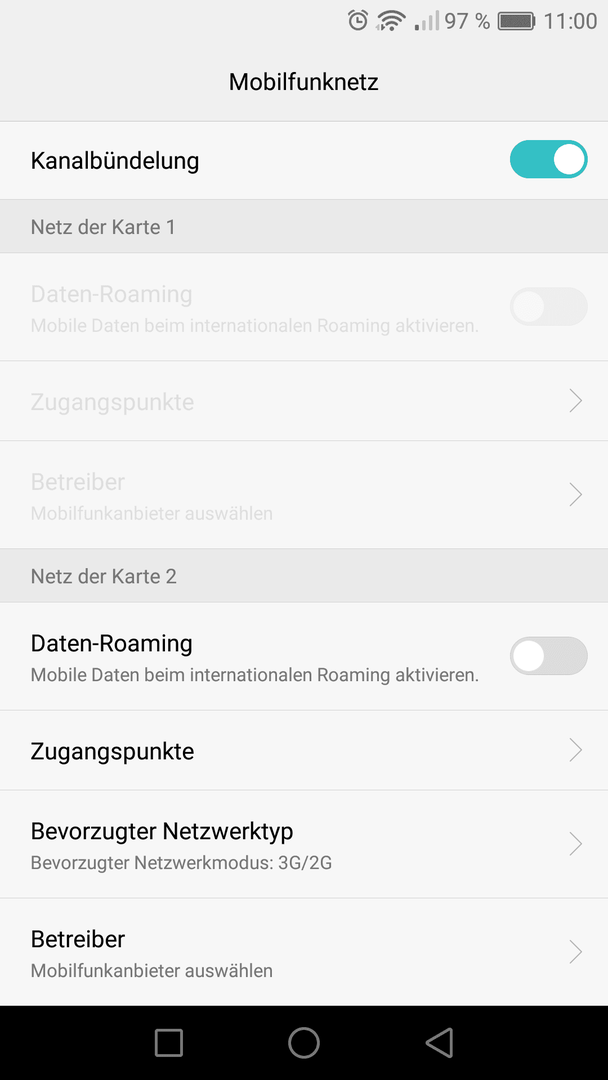

Für die Mobile Datenverbindung habe ich folgende Einstellungen...

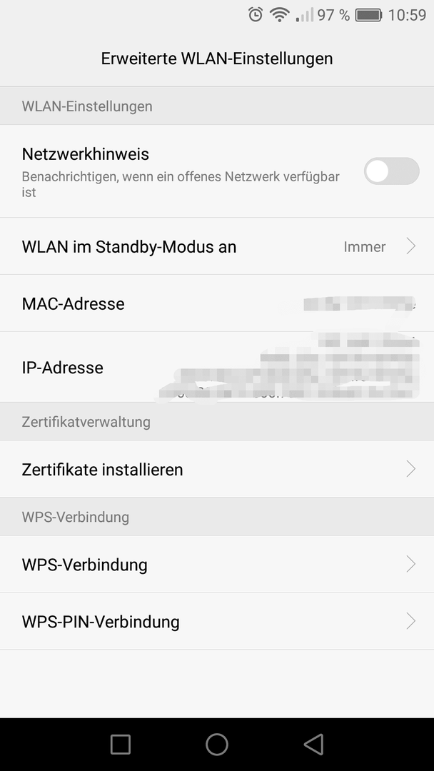

Ist schon komisch. Wahrscheinlich unterscheiden sich unsere Firmwares so sehr. Bei mir ist der Eintrag zwischen "WLAN im Standby-Modus an" und "MAC-Adresse" zu finden.
Aber ich habe auch nur ein Single-SIM-Gerät.

Also ich habe auch das Nova...und keine Probleme...Die mobile Datenverbindung auf AN lassen und bei Bedarf WLAN einschalten, so mache ich es sobald ich daheim bin, wenn ich dann raus gehe, schalte ich WLAN aus und dann schaltet sich automatisch die Netzverbindung ein. Bei den Einstellungen zu WLAN unten aufs Hamburger Menü ( die drei Striche ) klicken und den Netzwerkhinweis DEAKTIVIEREN, dass spart zusätzlich Akku, weil das Smartphone unterwegs nicht andauernd nach irgendwelchen Netzwerken sucht...Hoffe ich konnte helfen...
Wenn man WLAN, wie du es auch machst, manuell deaktiviert, sucht das Phone dann trotzdem noch nach anderen WLAN-Netzwerken? Ich hatte eigentlich gedacht, dass würde damit auch ausgeschaltet.
