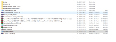

Alle Tools incl. Credit des DC-Unlockers habe ich schon auf dem PC.

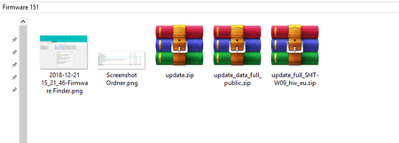

Screen Ordner Firmware 151.png ok..den Unlock Code habe ich ich mit DC-Unlocker erhalten

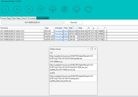

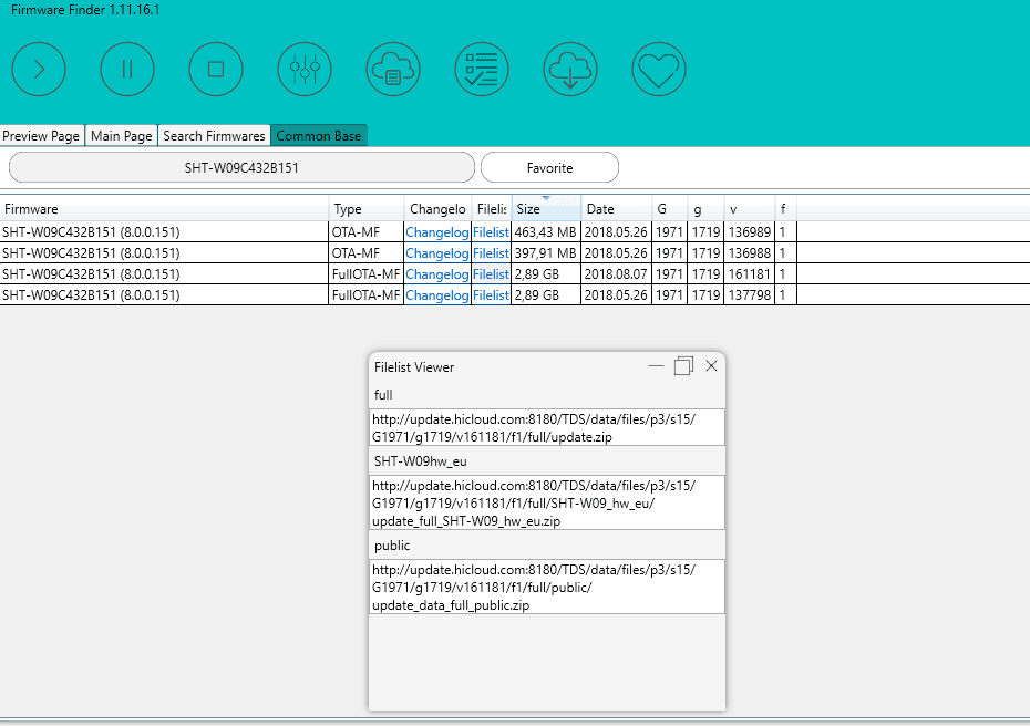

folgende Firmware habe ich bereits herunter geladen per FirmwareFinder und der Telefon Code im Rechner funktioniert, sodass das Gerät als ADB im Gerätemanger erkannt wird.
Backup per HuiSuite habe ich bereits gemacht.
Ich könnte jetzt den Unlock durchführen..ist das vom Weg her jetzt schon sinnvoll oder muss ich dazu gleich noch was dazu flashen ?

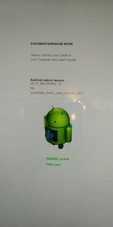

Sollte nicht auf dem Pad im Fastboot PhoneLocked grün ...was ja passt
und
FRP Lock in rot stehen lt. Anleitung bzw. Beschreibung root vom PIANORALF ? bei mir ist es aber grün..mmhh

[doublepost=1545404447,1545404278][/doublepost]Phone locked = BL lockt
FRP lock = Factory Reset Protection (Google)
Beide müssen unlockt sein sonst kein flashing !
Phone ist im "Fastboot-Mode" : immer erst schauen ob beide unlockt sind !
