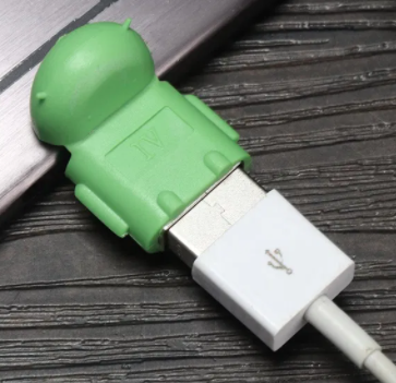

Das ist OTG und kann heute jedes Android, auch älter Modelle mit Micro-USB, da ist dann aber ein entsprechender Adapter nötig, welche es dann auch in passender Android-Optik gibt
