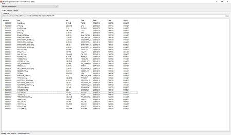

Guten Abend. Seit ein paar Tagen habe ich die offizielle Software 9.0.1.158(c432e6r1p8) auf meinem Huawei Mate 9. Auf der Suche nach einer Root-Möglichkeit habe ich einen Fehler gemacht, denke ich, und nun hänge ich im Bootloop fest und bin leicht panisch.
Es kommt immer "error mode please update system again"
Ich weiß, wie ich in den Fastboot-Modus gelange und kann auch mit ADB / Fastboot umgehen am Windows-Rechner. Ich habe schon die recovery_ramdisk wiederhergestellt mit dem Befehl
fastboot flash recovery_ramdisk RECOVERY_RAMDIS.img
und auch folgenden befehl habe ich versucht:
fastboot flash system system.img
nur leider geht es immer noch nicht.
Die Original-Firmware befindet sich auf meinem Windows-PC. (Siehe Anhang)
Ein normales RAMDISK-Image gibt es in der aktuellen Firmware nicht, was ich extrahieren könnte... Das scheint bei Android 9 etwas anders zu sein als bisher. Kann mir jemand helfen, dass ich mein Smartphone wieder booten kann? Ein Verlust der Daten ist nicht zu befürchten, da ich die Telefonnummern gesichert habe und alles andere auch wieder neu installieren könnte. Ich danke für eure Antworten.

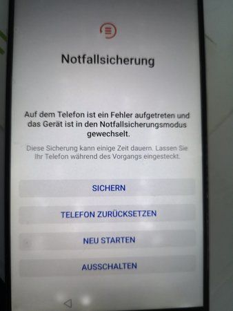

Hi. Mein Mate 9 hat sich vor ein paar Tagen neu gestartet und wollte sich dann immer neu installieren. Seit dem hängt es in der Installation fest. Sehr oft hängt es wahrend der Installation oder startet sich neu und alles fängt von vorne an. Wenn man dann mal weiter kommt, will er am Ende eine Notfallsicherung machen. Hat man dies gemacht kann man das Uwmdy neu starten (Installation fängt wieder von vorne an) oder man kann direkt auf Reset gehen und das Spiel beginnt von vorne. Ich komme also nicht mehr auf den Startbildschirm, geschweige denn in die Einstellungen.
Gibr es Möglichkeiten sas wieder zu fixen?

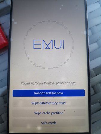

Kommst du in die ERecovery?
@rene3006 lauter Taste + Power Taste? Da komme ich rein
@tomse

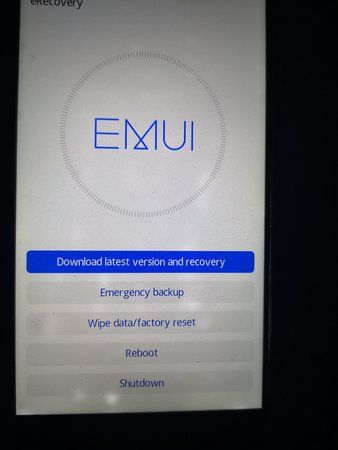

Das ist die Recovery ich meine aber die ERecovery, selber Werdegang nur mit angestecktem Ladekabel.
@rene3006 so?
Ja, jetzt auf Download Latest and Recovery.Dort WLAN Changen und versuchen ob es funktioniert, lass das Kabel mal dran.

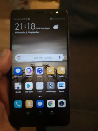

[doublepost=1567624753,1567621688][/doublepost]Oha :)
Danke dir!
[doublepost=1567629448][/doublepost]Leider zu früh gefreut.
Restart ohne Ladekabel = bleibt wieder im Boot hängen
mit Ladekabel bootet es wunderbar bis zum Homescreen
Akku? Den hatte ich aber erst gewechselt und war (meiner Meinung nach) sehr vorsichtig dabei.

hängt aktuell wieder im Boot fest. Trotz Recovery und angestecktem Ladekabel :1f62d:
Wenn ich es dann doch mal woeder schaffe in die ERecovery zu gelangen, lädt er runter, installiert und dann komme ich wieder hier hin
[doublepost=1567684291,1567678381][/doublepost]so, bin wieder auf dem Startbildschirm. Auch ohne SD Karte kein vernünftiges booten oder Ladekabel möglich. Den Standardpfad SD habe ich nicht geändert und sollte durch das ganze neu aufspielen des Systems ja auch immer auf dem Standartwert sein
